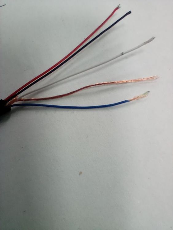

Dostałem zadanie naprawy słuchawek od XBOXa
Jak na zdjęciu widać 5 żył i nie wiem do czego może służyć ta odsłonięta oplatająca biały przewód.
Zakładam, że:
Biały/czerwony to kanał lewy/prawy
Niebieski mikrofon
Czarny to masa
Do czego może służyć odizolowany miedziany?
Edytowane przez ANalfabeta
Tak właśnie przypuszczam.
Pytanie czy zostawić czy pod coś podpiąć - nie mam urwanego kabla od strony wtyczki :(

Chwila googlowania (czy mogę się już nazywać openAI )? : https://www.ifixit.com/Answers/View/241822/What+wire+colors+are+in+the+TRRS+3.5mm+jack
Cytat
Left - Blue
Right - Red
Mic - White
GND - Black + Copper
