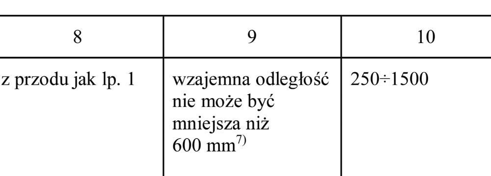

Patrz na źródło, czyli "Rozporządzenie Ministra Infrastruktury w sprawie warunków technicznych pojazdów oraz zakresu ich niezbędnego wyposażenia"

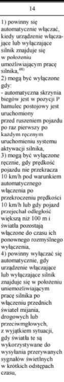

Ostatnia zmiana z 19 r. dotyczyła podłączenia i działania

7)
Jeżeli szerokość pojazdu nie przekracza 1,3 m (1,4 m dla światła hamowania „stop” i pozycyjnego tylnego ciągnika), odległość ta może być zmniejszona do 400 mm (dla ciągnika min. 500 mm).
13 minut temu, Artur_W_wa napisał(a):
Jest cały czas
7)

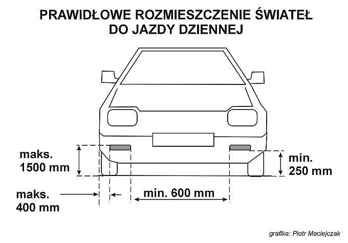

Miałem na myśli położenia lampy od obrysu bocznego pojazdu, coś takiego jak na rysunku (maks 400 mm) ale teraz już chyba nie obowiązuje...
Faktycznie nie ma  :oki:
