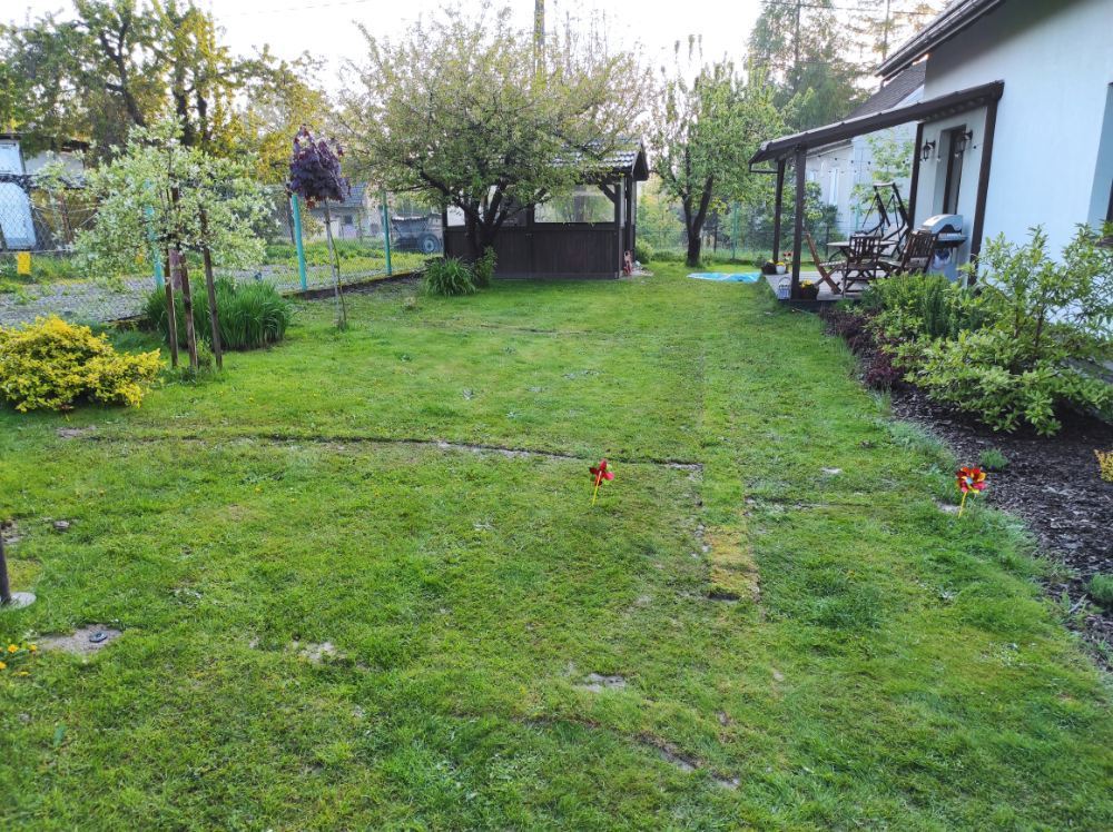

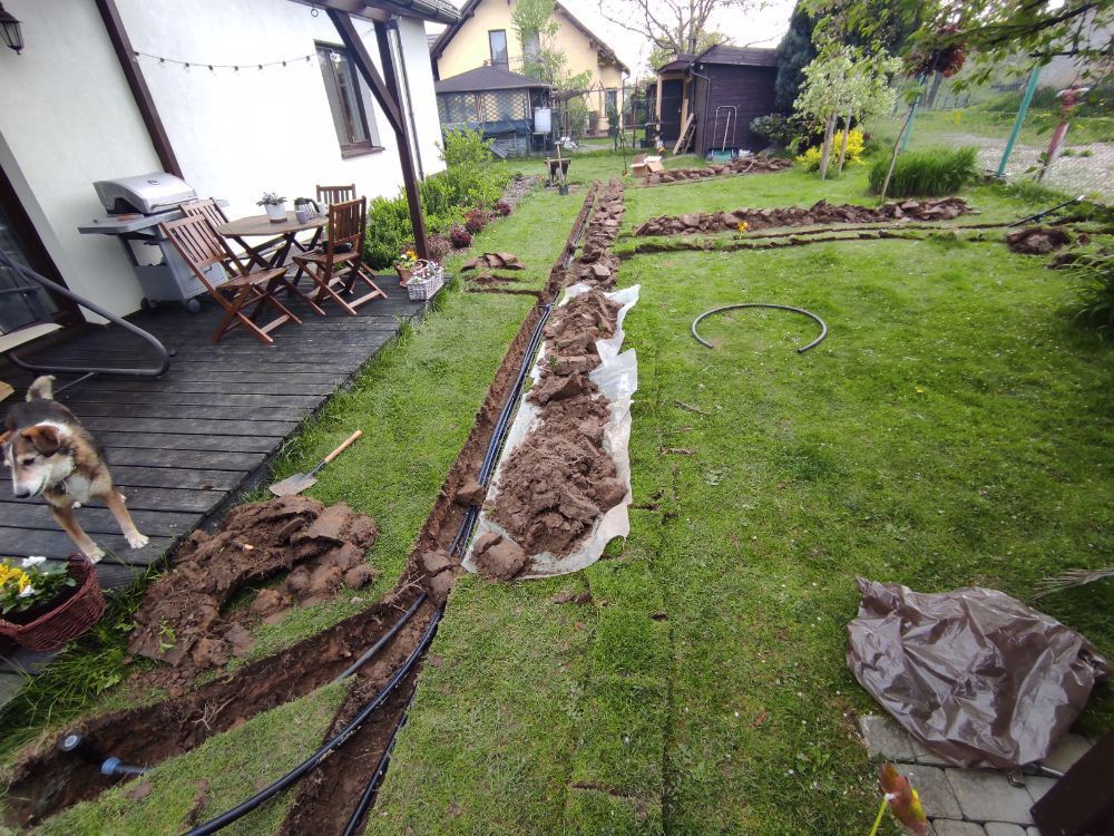

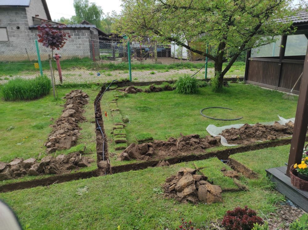

Nie wiem jaka duża działka, ja mam 9 arów z drogą i domem, wiec pewnie z 5 arów trawnika. Zakopanie rur to był piątek po pracy + sobota do 14, potem przyszła ulewa. Zrobisz raz i masz spokój, nie przejmujesz sienszlaufami podczas koszenia, ustawianiem zraszaczy.
Co do sterownika, to nie pomogę, ja wziąłem najtańszy Hunter, do tego rozdzielacz na 4 sekcje, raz ustawione i zapomniane.
Powyżej zdjęcia z rana, a tak to wyglądało po zakryciu darnią w ten sam dzień
Edytowane przez Pito
