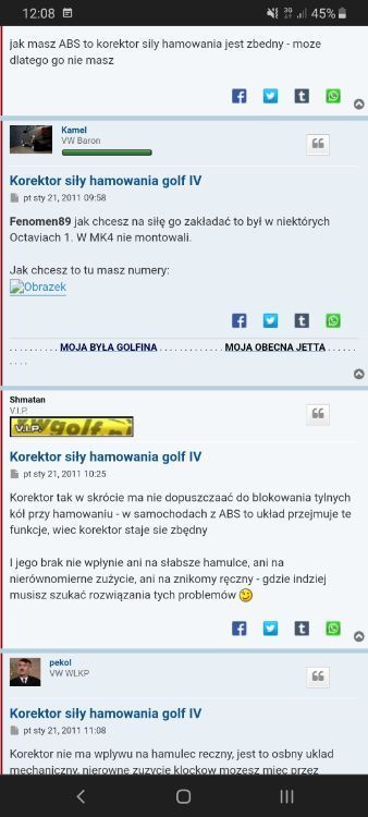

Golf 4 miał we wszystkich modelach ABS więc korektor siły hamowania nie występował. Już był na podnośniku wszystkie koła kręcą się bez oporów, ocierania. Ręczna działa też ok. Pomysłów już brakuje

Akurat mam przód i tył tarcze więc korektora nie ma..na VWgolf.pl to jasno określili. Kurcze no co mam już sprawdzać nie mam pojęcia.
