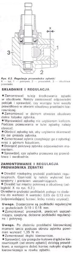

od spodu maglownicy, w miejscu gdzie do maglownicy wchodzi zębatka, jest "jakaś" regulacja
> Czy możesz mi napisać jak to zrobić można przynajmniej spróbować, bo
> luz jest i to nawet sporaśny na grzebieniu i chyba niezależnie
> od jego położenia. Z góry dziękuje.
W załączniku
