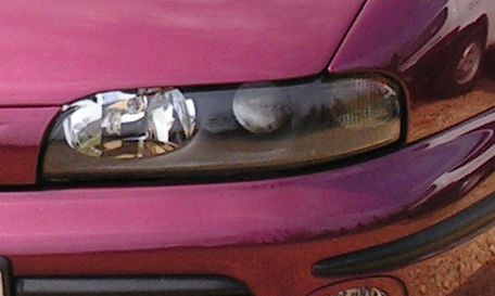

Kupił ktos? Warto ? Jak świecą? Czy to Depo czy jakis inny szajs? (bo Valeo to na pewno nie hehe.gif). No i czy rzeczywiscie nie wymaga przeróbek?
soczewki
Przepiękne ???
No, no, no Nooo... zagalopował się gość z tym opisem.
Wyglądają jak zwykłe soczewki.

Ja kupiłem. DJ Auto. Same światła faktycznie nie wymagają przeróbek, zawierają nawet oprawkę do postojówek, natomiast instalacja w aucie - jak najbardziej. Trzeba mianowicie dorobić sobie zasilanie owych postojówek.
Odnośnie światła - jest b.dobrze, po przeróbce instalacji wręcz znakomicie (nowa wiązka zasilająca prosto od akumulatora do lamp przez przekaźniki, stara instalacja steruje tylko przekażnikami). Bardzo dla niektórych istotne - NIE MA SZCZELIN NAD ZDERZAKIEM, lampy świecą wystarczająco wysoko.

Myslalem ze wystarczy przelozyc wtyczki i szafa gra- skoro gosciu pisze ze nie potrzeba zadnych przerobek. A tu wygla, ze czeka mnie zabawa jak w referacie Gigosi na smietniku - opisal wlasnie montaz DJ AUTO. Nie rozumiem czemu sa jakies inne wtyczki do zasilania dla pozycyjnych? (bo stad wynika koniecznosc przerobki instalacji - jesli dobrze zrozumialem z referatu). Z Valeo nie ma pewnie takiego problemu?

wynika stąd że Bravo/Brava nigdy nie były fabrycznie wyposażane w reflektory soczewkowe, co innego Marea, tam jest instalacja fabrycznie przygotowana pod te lampy ( też nie jestem przekonany czy we wszystkich rocznikach)

Gdzie ty widzisz el problemo? W nacięciu i wlutowaniu czterech w sumie kabli? Dasz rade!! Nie zniechęcaj się. Ja dodatkowo pociągłem nową instalację do lamp bo chciałem mieć jeszcze lepiej - i mam - ale Ty wcale nie musisz tak robić.
