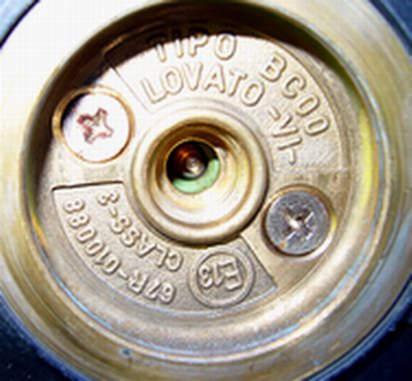

uszczelka przy wlewie gazu
czy ktos wie do czego jest ta seledynowa uszczelka i jak powinna byc
zamontowana (patrz plik zalacznika) oslabiony.gifoslabiony.gifoslabiony.gifoslabiony.gifoslabiony.gifoslabiony.gif

Śrucik powinien dolegać do oringu, aby było szczelnie, więc tak jak na fotce. Po odłączeniu pistoletu tankowania jest ciśnienie gazu w rurce, które wypycha śrucik. Powinno dopchać do oringu.
wlasnie u mnie nie przylega jest tylko tak naciagnieta przezemnie
srubokretem po zatankowaniu uszczelka byla przekrecona na bok i scisnieta przez ten srut ale krzywo i nie dobita do konca to mnie matrwi gaz mam od paru miechow i juz taki ZONK ????

Czy ta uszczelka to standard czy tylko BRC tak ma?
O ile pamiętam w moim wlewie nie ma oringu, kulka zapiera się w metal.

hmm.gif nie przyglądałem się zaworom innych producentów.
