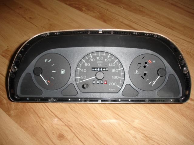

mam pytanie o prace termostatu. po wymianie na nowy termostat, duzy obieg otwiera mi sie przy temperaturze wiekszej niz załacza sie wentylator chłodnicy wskazówka w ciagu sekundy opada ostro w dół niewiem.gif. dzieje sie tak za kazdym razem przy rozgrzewaniu samochodu.wydaje mi sie ze nagrzewanie powinno nastepowac łagodnie. jak to jest w waszych samochodach? pozdrawiam wszystkich kolegów z kacika. banana-wave.gif

czesc ,nie pisałem ze włacza mi sie wentylator przed otwarciem duzego obiegu tylko ze duzy obieg otwiera sie przy bardziej wychylonej wskazówce niz pozniej [po rozgrzaniu samochodu] włacza sie wentylator chłodnicy.
1moment otwarcia duzego obiegu.
2miejsce uruchomienia wentylatora
3miejsce do ktorego opada wskazówka po otwarciu obiegu.
