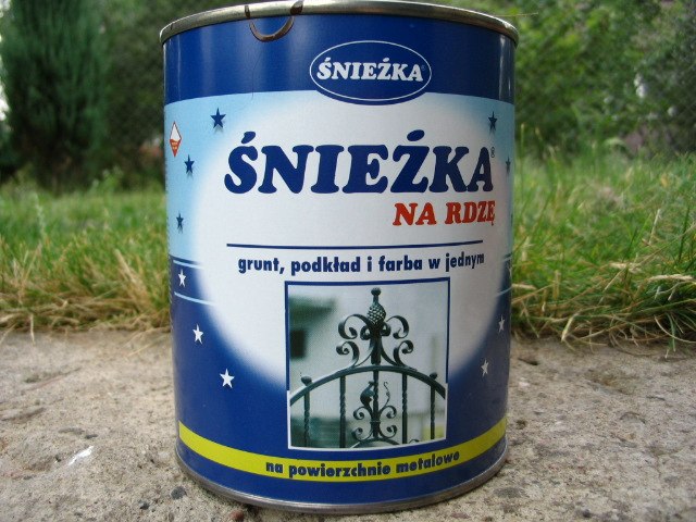

kupiłem jakiś odpowiednik tego specyfiku produkcji polskiej (śnieżka czy jakoś tak) bezpośrednio na metal bez podkładu.
Po wcześniejszym oczyszczeniu z rdzy miski szczotką drucianą i odtłuszczeniu pomalowałem. Już rok bedzie ponad i wygląda po umyciu myjką jak by była malowana tydzien temu.
Polecam.
Tylko nie napisales jak ten specyfik sie nazywa, albo jaki ma numer.

a czytaty jest??
Przesylabuj jeszcze raz mojego posta...
EDIT: pasi teraz??
