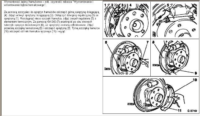

ciężko zrozumieć o co chodzi
daj jakąś fotke ...
patrz zał.
wiem o co ci chodzi mialem podobna sytuacje!!tez mi ta obrecz dzwonila i nie wiedzialem jak ja zalozyc dlatego podklejlem ja od wewnatrz jakas gumowa tasma!!dalej luzno sobie lata ale przynajmniej nie dzwoni!jezdze tak od roku 270751858-jezyk.gif
