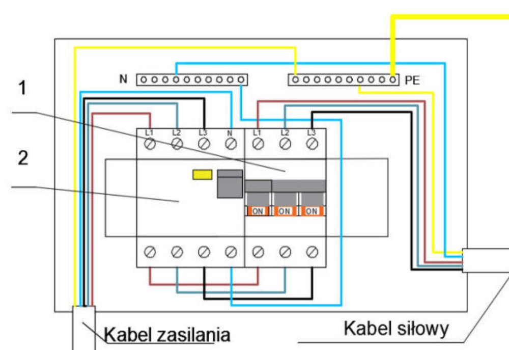

Kurde, musze zlecić rozprowadzenie instalacji w domku pod podgrzewacz i zwątpiłem. Zleciłem 5X4mm2 ...
Zostaw ten 5x4, w przyszłości może okazać się potrzebny. Dzisiaj przy tym podgrzewaczu wystarczy 4x4, za parę lat może być potrzebny 5x4 jak ten się zużyje.
Zgodnie z rysunkiem 3 fazy (L) + ochronny (PE)
Nie jestem za mocny w elektrykę i też dziwi mnie brak 0 :hmm:
Poza tym moim zdaniem film jest mylący, bo pokazuje że niebieski przewód podłącza się do gniazda L2.
A przecież niebieski jest zawsze neutralny.
L2 powinien być szary.
ano właśnie, też nie kumam.
Prawdziwy układ trójfazowy - nie wymaga zera. Zero jest potrzebne, jak się używa oddzielnie faz, czyli 3 razy 1 faza.
W połączeniu w trójkąt zero jest wirtualne, więc nie ma potrzeby marnować kabla, aby go prowadzić :hehe:
Prowadzisz normalnie 5 żył, ochronny, zero, 3 fazy i po prostu zera nie podłączasz w podgrzewaczu :ok:

no racja, nie pomyślałem o tym :) Jakoś się odniosłem do sytuacji podłączenia np. indukcji gdzie logika działania jest zupełnie inna. Wielkie dzięki za rozjaśnienie :ok:
Aczkolwiek zastanawia mnie, jak działa zabezpieczenie różnicowoprądowe w układzie trójfazowym.

A jak są ustawione cewki pomiarowe w różnicowce, aby wykryć, że jest różnica prądów?
Widzę, że dyskusja wkracza na właściwe tory, aby podnieść jej poziom proponuję zagadnienia "trójfazowe" rozpatrywać na poziomie liczb zespolonych :).
Zostańmy przy wektorach prądów.
jak-dzia%C5%82a-wy%C5%82%C4%85cznik-r%C3
Suma geometryczna prądów musi wynosić 0.
I nie ma znaczenia, czy prad wraca przewodami fazowymi, czy kablem zerowym. :ok:
