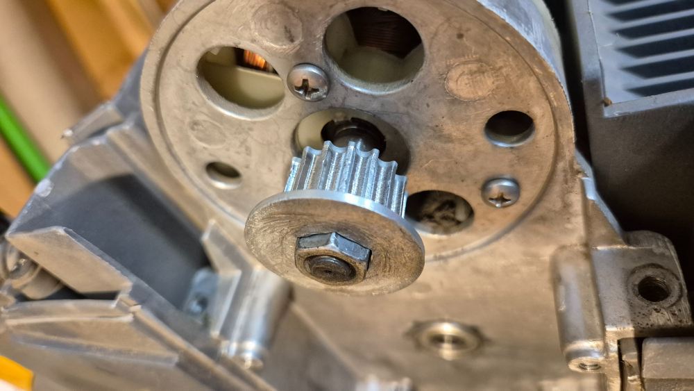

Zepsuł się wertykulator. Grzeje się i staje silnik. Rozebrałem obudowę i już widzę kulki walające się od łożyska, silnik ciężko się obraca.
Problem w tym, żeby się dobrać do łożysk trzeba wyjąć zębatkę z wałka. Wałek siedzi w obudowie i bez tego nie da się wyjąć silnika.
Ktoś doradził jak to ściągnąć?
Za zębatka nie ma żadnego klina. Próbowałem stukac lekko w stronę silnika, ale nic to nie daje.

Może jest zaprasowana na gorąco? Palnikiem zagrzać zębatkę i wtedy spróbować.
Podgrzałem, jedyny co puścił klej i odkręciła się nakrętka z lewym gwintem. Niestety zębatki nadal nie mogę zdjąć, mimo że ma delikatny luz na wałku.
