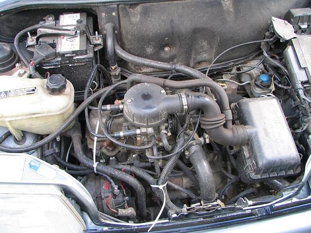

Zaznacz mi na fotce ( w załączniku) o czym mówisz bo po nazwach to kiepsko ze mną niewiem.gif

> Zaznacz mi na fotce o czym mówisz
niemamakirat zadnej fotki, ale jest to cieniutki wezyk ktory idzie od przpustnicy do takiego diwajsa co jest przykrecony na jedna srubke od kompa
