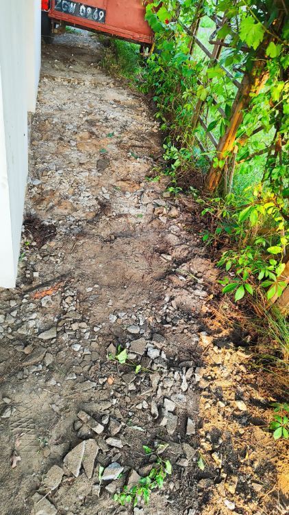

Jest sobie kawałek chodnika/alejki na działce ROD.
Skułem stary beton i chcę położyć w tym miejscu polbruk.
Pytanie: czy muszę zrobić jakąś ekstra podsypkę czy wystarczy to co mam zagęścić i przykryć agrotkaniną, żeby chwasty nie przechodziły?

Dałbym grubszego żwiru albo kamienia łupanego i dopiero zagęścił.
Na przyczepce w tle mam zebrany gruz betonowy i go wykorzystam 👍
Myślę jeszcze, żeby po zagęszczeniu pod kostkę położyć agrowłukninę. Dobry to pomysł?

Chyba bez znaczenia. Roślinki sieją się w szczelinach od góry ;]

Pamiętaj o obrzeżu z prawej strony.
Jeśli to RODOS i tylko ruch pieszy to ubić, podsypać piaskiem z cementem i układać kostkę.

Z prawej strony będą cegły w pionie 👍
Tak zrobię. Dzięki

A w sumie czemu piachem z cementem a nie samym piaskiem?

Ale jak je będziesz osadzał to zrób to jak obrzeże - na suchym betonie albo delikatnie wilgotnym.
Mrówki nie wezmą.
