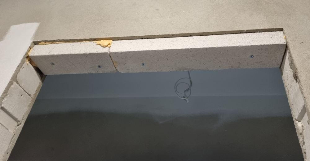

Ja musiałem obniżyć o 7cm, docięte kawałki ytonga, klej plus po dwa kołki i tynk. Nie ma lipy :oki:.
