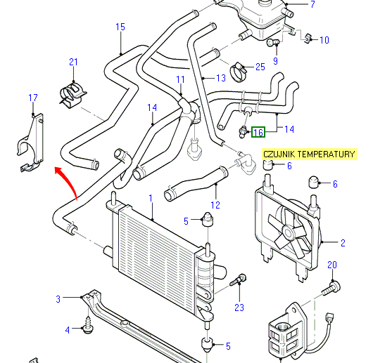

czujnik temp
witam! wpadam po sąsiedzku z pytaniem; gdzie w fordzie fiesta znajduje się czujnik temp. odpowiedzialny za załączanie się wentylatora na chłodnicy gdy temp przekroczy odpowiednią wartość? ford fiesta silnik 1.3 8v. może ktoś ma tez w wersji elektr. jakiś manual serwis lub coś podobnego, też będe wdzięczna. z góry dziękuje.

czujnik temp. jest pod obudową termostatu, od strony gornego weza od chlodnicy.

ja jeszcze dodam że chodzi o forda fieste z 98r jeśli jest jakaś różnica smile.gif

hmm to niedobrze, moj opis byl do 1.3 hcs ohv (60km), a to nie jest przypadkiem 1.3 endura (60km) albo 1.25 zetec (75km)?

no to na bank endura bo w mk4 nie bylo juz ohv
z tego co sie orientuje czujnik powinien byc w tym samym miejscu. idac po gornym wezu od chlodnicy dojdziesz do termostatu, pod nim jest pojedynczy przewod idacy do czujnika temp płynu chlodzacego

To jest czujnik podajacy sygnal na deske rozdzielcza.
Czujnik wkrecany jest w waz idacy do chlodnicy.

w takim razie wlacznik wentylatora jest chyba na obudowie termostatu hmm.gif (mowa o 1.1, 1.3 OHV)
