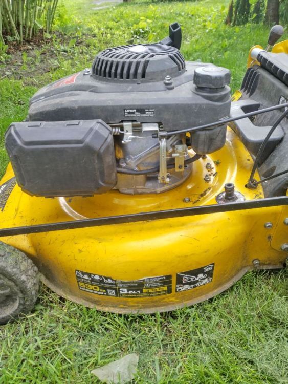

Mamy tu serwisanta sprzętu ogrodniczego, może coś podpowie. Mam taką chinkę Expert.
https://allegro.pl/oferta/kosiarka-spalinowa-expert-z-napedem-7w1-53cm-60l-ohv-5km-196cc-33215-16148693015
Przestała odpalać na zimnym. Jak zdejmę filtr powietrza to odpali, jak jest ciepła to też odpali, choć nie zawsze. Ewidentnie coś się dzieje ze ssaniem automatycznym. Sprężynka od dźwigni ssania jest ok i pracuje normalnie. Po wyjęciu świecy jest okopcona na czarno -nie spala mieszanki, jest za bogato.
Była w serwisie w maju na gwarancji, i już się skończyła gwarancja. Wymieniłem filtr powietrza w kwietniu i już jest z powrotem brudny i tłusty od paliwa.
Od czego zacząć poszukiwania defektu?

196 cm³ może być Loncin. Oglądałem ten film ale on jest z ssaniem ręcznym.
Dzisiaj rozebrałem i ssanie jest automatyczne. Od strony filtra powietrza jest przepustnica regulowana termostatem na cięgno tak jak w linku z YT, więc jak silnik jest zimny to powinna być zamknięta a była otwarta. Druga przepustnica od gaźnika do kolektora jest sterowana cięgnem ze sprężynką (widać ją na foto).
Spróbuję jeszcze z pomocą drugiej osoby zamknąć przepustnicę ssania i odpalić. Jak to pomoże to znaczy , że termostat jest walnięty.
