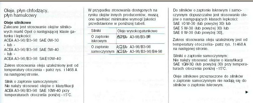

Zalecane oleje przez opla od 0W poprzez 5W do 10W.
A jakim byl zalewany to juz zalezalo od danego serwisu tak jak juz kolega wczesniej napisal. A drugi kolega ktory twierdzi ze 10W zajezdza pod mineral bredzi zlosnik.gif277183383-oleje.jpg
zrzut z intrukcji obslugi Opla

Zerknalem w ksiazke serwisowa mojej Astry i angole rzeczywiscie od poczatku wlewali 10W40.. Widocznie tak jak instrukcja mowi od 0W30 do 10W40 w zaleznosci od temperatury otoczenia.. jak temperatura spada do ponad - 15'C to nie zaleca sie 10W40.. w Anglii najnizsza temperatura jaka odnotowalem ostatniej zimy to -5'C.. palacz.gif
