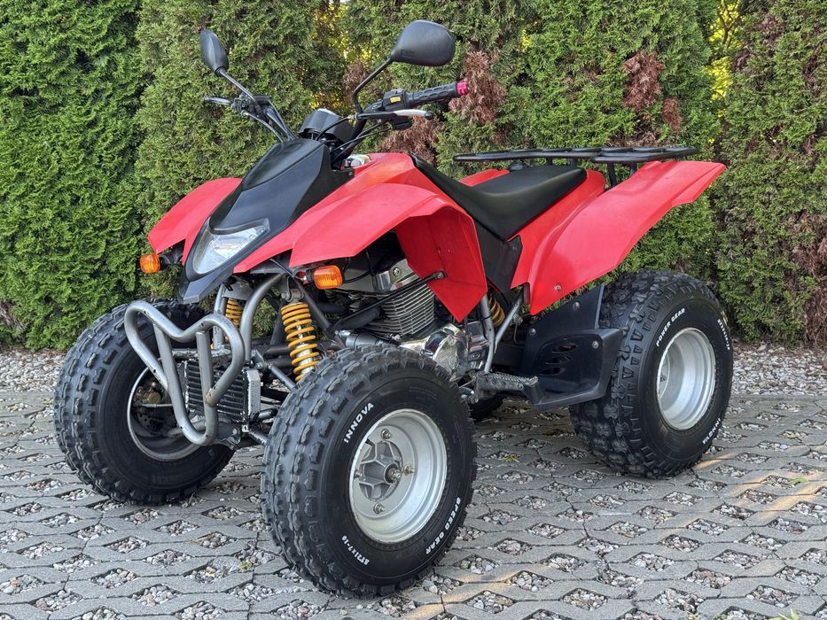

Na tapecie osłony quada
Na plastiki nałożono chyba jakąś cienką szpachlę natryskową (albo bardzo dużo podkładu), na górę jakieś dziadostwo typu guma w sprayu
Zdzieram wszystko do gołego plastiku (a nie jest lekko) no i miejscami robią się głębsze rysy od szpachelki
Co z nimi zrobić?
Przeszlifować całość na gładko szlifiereczką, później papiery wodne - tak jak w przypadku renowacji reflektorów - a na koniec lakier bezbarwny, czy po prostu dokładnie zmatowić i tylko przepolerować?
Plastiki są fabrycznie czerwone, ale nielakierowane, więc jak robi się jakaś rysa to jest nadal czerwona :hmm: sprzęcik kupiony za czapkę śliwek, na olx stoją po ok 6-7k więc nie wymagajmy cudów :phi:
Jak nie wyjdzie to trudno, yebnę_ baranka bolla do progów którego można polakierować :phi:;l
 @Cinek :hmm:
Nie napisałeś jaki ma być efekt, plastiki mają być lakierowane? Czy są czarne? A jeśli czarne to gładkie czy chropowate?
Zrób tak, jak już masz rysy to je lekko popraw szlifierką mimośrodową żeby nieco je zgubić, nie stosuj zbyt drobnego papieru bo i tak nie zrobisz na idealnie gładko a powierzchnia musi być zmatowana żeby kolejne warstwy lepiej się trzymały.
Do rys daj szpachlówkę do plastiku.
Jak się nie spieszysz z tym to nawet lepiej, niech siądzie.
Teraz tak, jeśli ma być struktura lub gładka powierzchnia ale czarna lub siwa to są do tego odpowiednie środki was sprayu.
Jeśli ma być lakier, lekko pruszysz podkładem na tworzywa sztuczne i zanim całkowicie wyschnie dajesz podkład.
A dalej już w chyba wiesz.

Barwione w masie?
Teraz, Cinek napisał(a):
Barwione w masie?
Sprzęcik prawie jak ten, jak widać te plastiki są całe czerwone, i od dołu i od góry a nie są lakierowane - wygląda na dodany barwnik już w trakcie produkcji
No ale jak masz rysy itd to lakierowanie raczej cię nie ominie w tym przypadku.
Jeżeli są bardzo drobne rysy to możesz spróbować ostrożnie palnikiem albo opalarką je potraktować żeby odświeżyć wygląd. Choć i tak się pewnie skończy na lakierowaniu.

A jakby to przeszlifować ile się da, i machnąć polerkę? Ideał nie musi być, zaraz się zakurzy i będzie ok ;l ew zawsze mozna dolozyc naklejki ;l
Pociągne to chyba czymś takim ;]
Qrfa to quad do latania po polach, byle było w miarę estetycznie ;]
https://allegro.pl/oferta/lakier-do-zderzakow-czarny-strukturalny-szybkoschnacy-bumper-17905235475
Polakieruj sobie poliuretanem. Będzie twarda i odporna powłoka w takim quadzie, który po polu lata.
Ja ostatnio robiłem wałkowanie ze strukturą antypoślizgową.
Najtańszy będziesz miał Troton RANGERS ok 75 zł 1L  ci wystarczy
