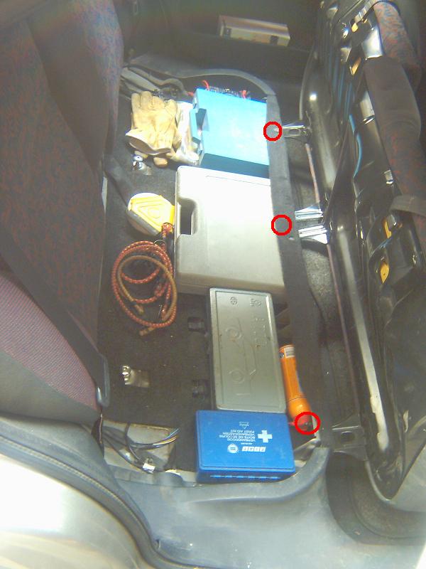

Znalazłem w mojej Bravie ciekawe miejsce na kilka dupereli, walających się zazwyczaj po bagażniku...
W normalnej eksploatacji auta te parę drobiazgów upycha się jak najgłębiej (no, może poza apteczką...) ale przygotowując kufer na przyjęcie dwóch sporych toreb i lodówki wywaliłem z niego wszystko do czysta i zacząłem kombinować...
Ostatecznie wyszło tak:
- pod podłogą bagażnika, we wnęce zapasowego koła-dojazdówki (po wywaleniu plastikowej wkładki z niedziałającym podnośnikiem, zbędnym wkrętakiem i kluczem do kół) zmieścił się kolumnowy podnośnik TOYA 2T i zasilacz 220-12v (do lodówki) - służący również jako ładowarka akumulatora...
- dookoła dojazdówki owinęła się linka holownicza i kable rozruchowe, a jeszcze zostało miejsca na trójkąt ostrzegawczy...
- pod tylnią kanapę, po skróceniu śrub mocujących siedzisko (zaznaczone na fotce niżej) i usunięciu dwóch plastkowych zapinek mocujących kable do blachy pod kanapą, powędrowała apteczka, komplet kluczy nasadowych - w tym klucz do kół, spray w stylu WD40, walizeczka z podręcznymi narzędziami (klucze oczkowe, wkrętaki, bity, kombinerki,itp.), walizeczka z żarówkami, bezpiecznikami i innymi drobiazgami) oraz kamizelka odblaskowa i kilka map...
Nie jestem pewien, ale podejrzewam że Bravo i Marea mają te same kanapy i pomysł da się zastosować we wszystkich BBM-ach.
Siedzisko składa się jak przedtem a wszystko co pod nim zachowuje się bardzo cicho...

Zawsze trzymałem tam mapy, ale jak uciąłem śruby to i dość gruba walizka z kluczami (pośrodku) weszła bez problemu...
No i tu jest problem. Marea SX ma kanapę na stałe. A takie fajne miejsce na te wszystkie śmieci, które teraz trzymam pod kocem.

Od początku posiadania wozidła jeżdzą w tym miejscu niebędne graty. Myślałem, że jest to miejsce ogólnie znane.. grinser006.gif
SX nie ma na stałe - może zależało od tego czy masz dzielona kanapę czy nie
Ja mam SX i właśnie dzięki wam odkryłem nowe mozliwości mojego auta wink.gif
