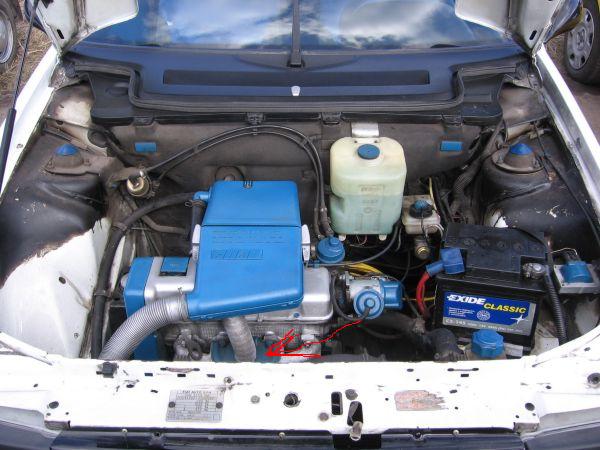

o jakiej blasze mowisz Kuba ??

postaram się zrobić jakoś zdjęcie bo u mnie to inaczej wygląda kolektor tak jakby był z tyłu bo to 899 smile.gif

to jest stare zdjęcie jak było jeszcze bez stożka. Jak montujesz stozek to musisz zadbać o zimne powietrze a nie o ciepłe (ciepłe musisz w jak największym stopniu zniwelować) a z kolektora dostajesz tylko ciepłe powietrze wink.gif Dlatego napisałem, żeby te rure usunąc, zaślepić wlot od dołu i usunąć tę plache ( poto żeby nie kierowała ona powietrza na maske i na obudowe filtra tylko rozchodzio się ono we wszystkich kierunkach)
ja właśnie usunąłem ten dolot od kolektora taśmą z obu stron zalepiłem dziurę która została , wyciągnąłem ten płastik kótry jest koło chłodnicy i rurę koło atrapy pociągnąłęm tylko tak się zastanawiam czy poprostu w tym plastiku nie wyciać dziry w którą mógłbym wsadzić rurę bo na zime tylko wystarczy przełożyć w to standardowe miejsce.
Zostało mi tylko usunięcie tej blaszki co kieruje to ciepłe powietrze 275123014-zielony.gif
