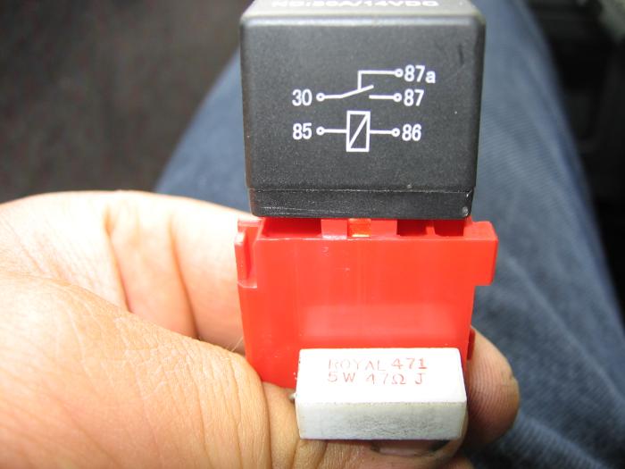

Emulator wtrysków to prosty przekaźnik i opornik dużej mocy.
Te wypaśne,markowe za 50 i więcej mają jeszcze regulację czasu nakladania się paliw,czyli prosty uklad czasowy,ale w jednopunktach i wielopunktach na bazie jednopunktów jest to zupelnie niepotrzebne i nigdy nie uzywane...

2 kanałowy - wtryski sterowane parami. Dopiero w tych z EOBD są 4 kanałowe wtryski, ale tam już wypada sekwencję zakładać.
> To emulator jednokanałowy za...5 zeta
Czy da sie takie coś dołożyć do obsługi drugiego kanału w Lanosie? BingoM ma niby emulator wtrysków, ale jednokanałowy. Jak to połączyć? Czy potrzebuję Staga 150 (albo czegoś podobnego)?
Powiedzmy, że dzień pracy i ze 100PLN byłbym skłonny dołożyć (względem staga XL) żeby miec wszystko, jak należy. Co kupić i jak połączyć?
