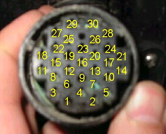

Może źle się wyraziłem. Chodziło mi o to - jak najszybciej dowiedzieć się/sprawdzić czy mam w drzwiach puszczone wiązki przewodów do el. szyb a instalacje do świateł przeciwmgłowych już znalazłem. mlot.gif

rozepnij wtyczkę w drzwiach kierowcy i sprawdź czy masz piny o numerach:
14, 17, 18, 29, 30
jak nie masz, pozostaje dorobienie okablowania, co nie jest takie trudne ok.gif
pozdr.
Azja

A czy jest podobny układ pinów i ich funkcji w A II. ??
ale jeżeli weźmiesz schemat (np. z download na WoA)
i pokombinujesz z miernikiem to dojdziesz do tego
a zdaje mi się też, że w "dodatku" ze schematami do TIS-a
pozdr.
Azja
