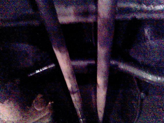

wydech w dół, dwa wodziki w dół i założysz staba - nawet trzeci wodzik by mi nie przeszkadzał wink.gif
sorki za jakość zdjęć ale narazie się dorobiłem tylko komórki z "aparatem cyfrowym" wink.gif
Jak widać nie ma rzeczy niemożliwych - a miejsca jest jeszcze w ..... dużo zlosnik.gif

oki to ja z tym powalcze ale po przymiarkach zdaje mi sie że odstep jest zawielki ale skoro kolega dał rade zamontować to ja też musze dac rade pozdrawiam i dzieki za fotki
