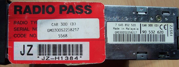

Co za lama ze mnie, jak...
> ... wpisać kod do radia
> radio CAR 300 z kad mam wziasc tą ósemkę
Hie hie, naciskaj klawisz nr 4 aż pojawi się 8
