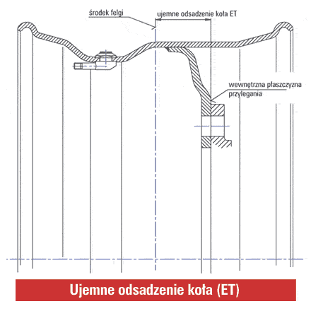

Im mniejsze Et tym bardziej felga wystaje na zewnątrz, większe ET powoduje jej schowanie. Oponu musimy dobrać już pod konkretną felge i jej parametry.
ET = odsadzenie
ET dodatnie:
ET ujemne:
