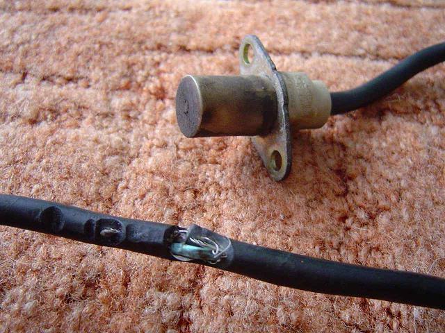

wlasnie dzwonilem mowi ze do wymiany czujnik polozenie walu bo jest w jednym miejscu przetarty i kable na wierzchu sa... a modul niby sprawny smile.gif ale czy to moze byc przyczyna jedyna.... hmmm ??

tak wiec wrocilem wlasnie do domu zalamany... niestety czujnik wymienilem bo wymagal tego patrz fotka smile.gif

otóż jeden z kabelkow idacy od modulu do czujnika walu byl naderwano-spalony frown.gif
to powodowalo przerywanie...
