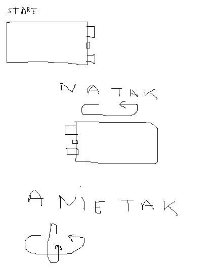

> a nie da radu poprostu odwrócic jej o 180 stopni wertykalnie
..sie nie da

wiem ale ja chcę tak odwórcic:
wtedy odpowietrznik dalej będize na górze

..ale chlodnica ma tylko z jednej strony mocowania na wentylator zlosnik.gif
> ..sie nie da
> odpowietznik bedzie na dole a wiesz co to znaczy?
jakim cudem??? przecież chyba chodzi o zamianę boków w poziomie hmm.gif pewno inne przewody gumowe dosztukowany kabel do czujnika... ciekawe jak z mocowaniami wentylatora
> a nie z obydwu
wiem ale to jakoś ogarnę dodatkowym mocowaniem, to jest pikuś, czyli mocowanie wiatraka+ przedłużyć kable do wiatraka, looz a czy mocowanie samo do pasa będize problemem?? czy są jakieś miejsca pasujace hmm.gif
