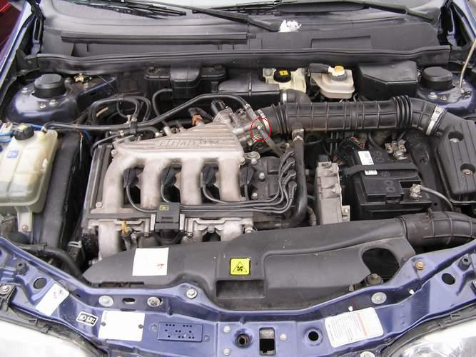

Nareszcie temperatura na wskaźniku wróciła do normy. W ostatnim czasie, a nawet od kwietnia miałem problemy z grzaniem silnika.
Wskazówka dochodziła do ostatniej białej kreski co mnie bardzo irytowało i nie dawało spokoju zwłaszcza po lekturze na AK i różnych diagnozach. Umówiony wcześniej we Wrocławiu wybrałem się do mechanika pełen obaw czy to przypadkiem nie UPG.
Diagnoza 1. Brudna chłodnica.
Działanie - jakaś pianka, Karcher i solidne czyszczenie od przodu i tyłu.
Diagnoza - działanie 2.
Odpowietrzanie, ale nie standar d owe tylko w miejscu zaznaczonym na fotce.
Jakież było moje zdziwienie, że proste metody okazały się tak skuteczne. Nareszcie mogę się udać w dłuższą trasę zlosnik.gif
Koszt 30 zł skromny.gif, a radość yay.gif.
Obsługa miła, solidna i rzeczowa bez naciągania. http://www.fiatserwis.pl/firma.htm

powiem tak probowalem kiedys zdjac ten przewod podczaz pracy silnika w celu odpowietrzenia ukladu w najwyzszym punkcie ale byla sikawka wiec pytam:
w jaki sposob odpowietrzal w tym miejscu uklad.widziales jak to robil?jesli tak to napisz ok?

Po prostu, poluzował opaskę, ściągnął wężyk (trzeba uważać aby się nie oparzyć), trochę się polało, założył i to wszystko.
Jak wymieniłem uszczelki pod kopułkami zaworów inny mechanik robił tak samo, ale wtedy jakoś to mnie nie przekonało.
Teraz z czyszczeniem chłodnicy jest cacy.

Potwierdzam kolejny raz, u mnie jest waytogo.gif. Nareszcie koniec niepewności i irytacji. yay.gif
hopie hopie zlosnik.gif mycie to kropla w morzu potrzeb - to wlasnie odpowietrzanie ci pomoglo zlosnik.gif a tak do wiadomosci twojej to wlanie w tym miejscu sie odpowietrza wszystkie 1,6 16V plus dobrze jest podnies caly przod samochodu do gory.
jak byla "sikawa" to uklad zapowietrzony albo kompresja wali w uklad chlodzenia. w czasie odpowietrzania wezykiem na kolektorze plun powinien rownomiernie wylewac sie z wezyka bez zadnego ogromnego cisnienia i bez pary sie rozumie zlosnik.gif

jak odkręcasz korek od zbiornika wyrównawczego na ciepłym pracującym silniku to też ciśnienia nie ma ?? smirk.gif

Ale jakoś nigdzie się tego nie doczytałem na AK, chyba, że coś przeoczyłem. Do tej pory odpowietrzałem w dwóch miejscach (z tyłu za silnikiem i na chłodnicy) i była kicha co wywoływało moją irytację. A jak widać dla innych to też nie było takie oczywiste.

Witam i czy dobrze rozumiem .
Rozgrzewam porządnie silnik z właczonym ogrzewaniem , nastepnie ostroznie rozłączam pokazany wężyk , jak zacznie leć sie pełnym ciurkiem 270751858-jezyk.gif skręcam ponownie . A kiedy dolewam płyn - po wyłaczeniu na gorącym czy jakoś inaczej - sorry ale nie kumam do końca. buu.gif
tak miedzy nami kolego to wlasnie tu sie odpowietrza silnik 1,6 16V zlosnik.gif
