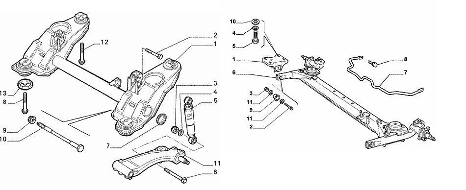

> a tak przy okazji czy ktoś wie czym się różnią te wahacze bo podobno
> są dwa rodzaje tych zestawów naprawczych...
masz w załączniku, z lewej Palio z prawej Siena
w Palio są wahacze, w Sienie belka wahliwa, ale nie wahacze
