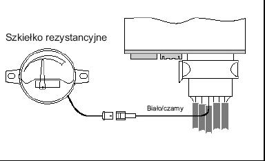

Witam! Czy ktoś może wie w jakim zakresie zmienia się napięcie w instalacji BRC Blitz na przewodzie biało/czarnym?
Domyslam się, że przy zatankowaniu do pełna będzie 12V (napięcie instalacji auta) i w miarę ubywania gazu będzie maleć, ale czy tak po prostu? Pewnie charakterystyka będzie nieliniowa. Będę wdzięczny za wszelkie uwagi. Próbuję zmontować wskaźnik ilości gazu wewnątrz auta a to byłaby podstawa jego działania.

W mojej instalacji na pewno nie ma hallotronu tylko czujnik rezystancyjny (90 ohm). W kabinie mam wskaźnik na 4 ledach ale zamiast mnie informować właściwie niewiele daje, bo jak się świeci jedna (ostania) dioda to nawet jak wyjężdze gaz do zera i tak świeci.

Czujnik BRC na butli też tylko teoretycznie pracuje od 0 do 90ohm. To jest tylko pełny zakres, ale zazwyczaj w praktyce czujnik pracuje tylko w części zakresu. Np spotkałem się z takimi wartościami na czujniku BRC: pełny zbiornik 15ohm, pusty zbiornik 60ohm.

Zatankowałem do pełna :-) i zmierzyłem napięcie. Okazało się że jest 4 V.
