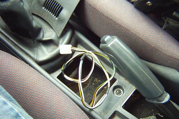

> A nie ma jakiegoś miejsca w bagażniku żeby się tam wprost podpiąć ?
A w tunelu środkowym szukałeś?
Między dźwignią biegów a hamulcem ręcznym jest (u mnie była zlosnik.gif) złączka do dodatkowej zapalniczki z tyłu, trzy kabelki (zasilanie ze stacyjki, masa i podświetlenie po włączeniu świateł ok.gif).

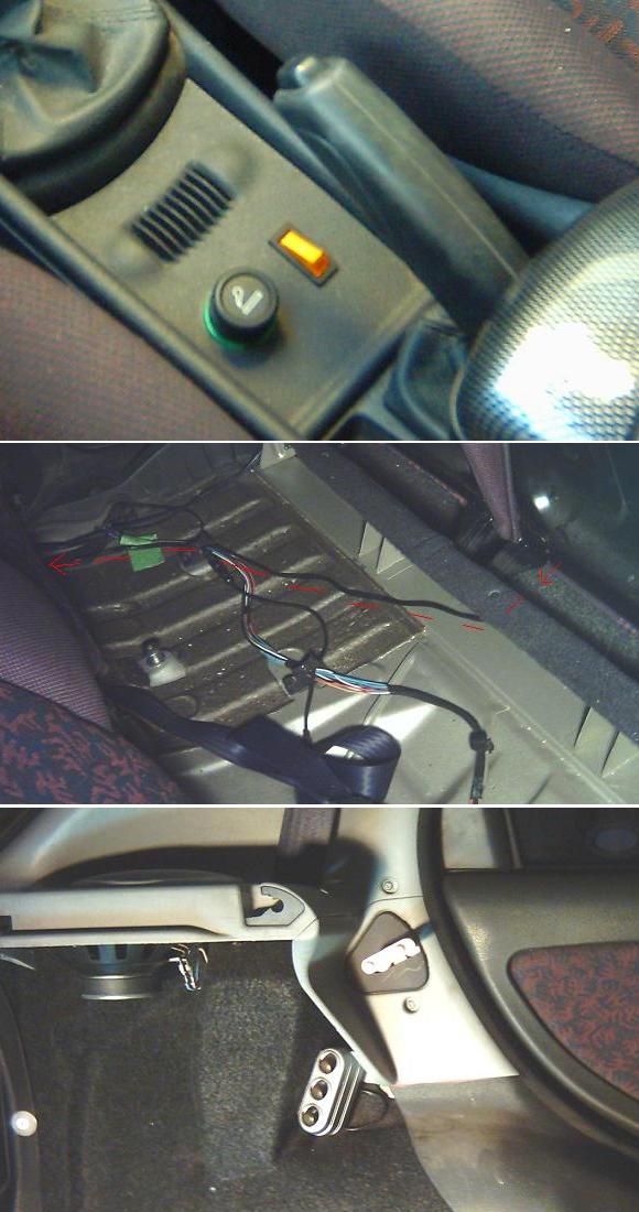

Założyłem sobie dodatkowe gniazdko tam, pociągnąłem kabel do bagażnika tunelem środkowym, pod tylnią kanapą i zamocowałem gniazdko jak widać - na rzepie...
Później ciągnąłem zasilanie do radia z aku, więc podpiąłem razem tą instalację + dodatkowy wyłącznik gniazd w kufrze...
Tak to wygląda:
ooo widzisz zeby.GIF .. rewela .. dzisiaj rozbieram tunel środkowy w takim razie zobaczyć czy mam tam kabelki smile.gif.
Pomysł słuszny - ściągałeś obudowę tunelu, czy dziergałeś przez otwory po zaślepkach?
> pod tylnią kanapą
Czy macając tę wiązkę:
...można doprowadzić do pojawienia się kontrolki poduchy?
Nawet tunelu nie trzeba rozbierać...
Kostka była na długim kablu pod plasticzerem na monety (mosty, autostrady, dzieci myjące szyby - co za intuicja projektanta grinser006.gif ), a co poniektórzy mają tam sterowanie lusterek...
Ściąga się łatwo - podważyć trzeba od strony hamulca ręcznego.
Potem kabel przechodzi obok niego (po ściągnięciu mieszka dźwigni jest pole do manewru)i centralnie pod tylnią wykładziną wchodzi (fabryczną dziurą na-coś-tam-może-kiedyś) pod tylnią kanapę.
A dalej do bagażnika razem z innymi kablami...
Z całą pewnością grzebiąc przy tej kostce nie zapali się kontrolka poduszki, co najwyżej wywali któryś bezpiecznik... przy braku finezji...
