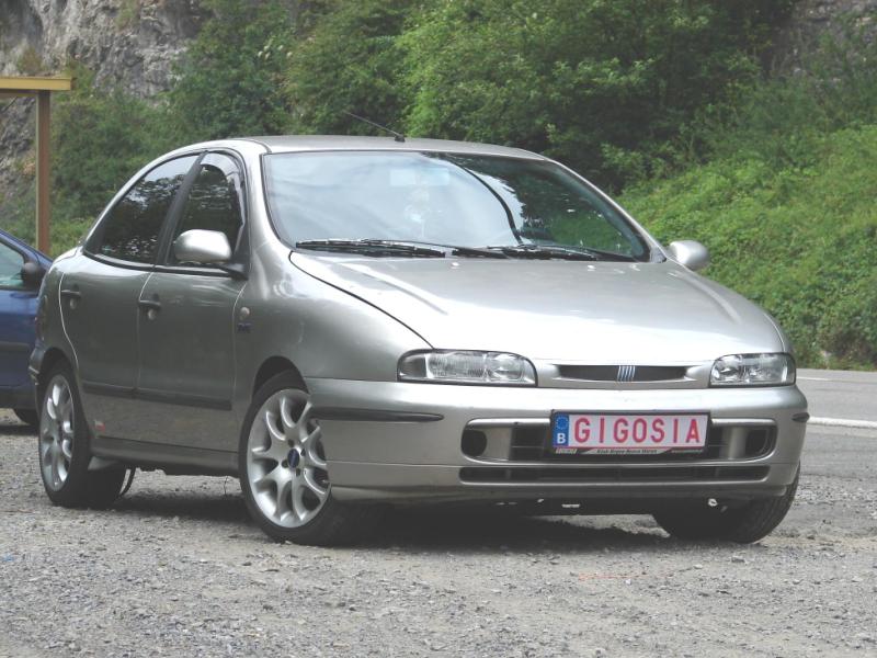

Przednie lampy w chromie - fotka poglądowa
> A cóż tam zwisa przy tym pięknym tylnym kółku?
> Nareszcie mogłem zrobić ładne plenerowe zdjęcie - auto umyte, aparat
> lepszy i pogoda dopisała
> Pozwolę sobie przypomnieć wątek...
soczewki sa ładniejsze ale te w chromie też są lux...
PS:soczewek nie kładziesz????
> Ja mysle że to za kułkiem piuronochron wisi
Wiecie co patrząc na to aftko to dalej uważam że kształt wcale sie nie opatrzył jest na czym zaczepić oko i w dalszym ciągu jest wyróżniającym sięm aftem już nawet przyżwyczaiłem sie do złej widoczności przy cofaniu (to dzięki parkometrowi który sobie doinstalowałem) hmm.gif trochę mnie wzieło jakby co nieco poprawić w mechanizmach to jeszcze dobrych parę lat mogliby nam zazdrościć wyglądu furek 20.GIF dla projektanta
Wszelki duch...
Piękne autko - łataj te soczewy i zakładaj!
Aha - napisz jeszcze raz czym trysnąłeś i jaki podkład.
fele masz fajne , ale komfort jazdy po naszych drogach na takim profilu wprost przeciwnie ,
Te mi się jeszcze nie znudziły, ale soczewki tym razem też zrobię chromem a'la Brasil 2006 270751858-jezyk.gif
A co do felg (pisałem na priv), to są Zender LeMans 16"x7,5 , opony 205/45 ...
Jak na wiosnę były takie na Allegro, używane ale ok.gif po 300zł/szt to się nikt nie zainteresował...
Sprej typu chrom z pierwszego lepszego sklepu...
Jak do tej pory radzę sobie bez podkładu: dobrze zmatowić papierem ściernym (220 -> 400 ->600), odtłuścić acetonem...
I tak jak widać, jest ok.gif choć niestety nie poprawia oświetlenia drogi oslabiony.gif

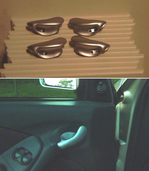

> też bez podkładu srebrny kolor na spryskiwaczach, wewnętrznych
> klamkach i delikatna warstwa na bocznych kierunkach...
Pokaż klamki i szpryski, please
A klamki to już nieraz qledzy prezentowali...
> Toć szpryski widać
Coś niespecjalnie...
Wiem, na żywo też widziałem, ale u Ciebie chciałem zobaczyć. Kusi mnie to cholernie, ale nie chcę spieprzyć...
