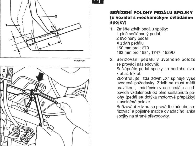

małe pytanko - jak podciągnąć tą cholerną linkę - próbowałem ale jakoś chyba cos robię źle frown.gif
odkręcasz kontrę , regulujesz nakrętką długość linki , sprawdzasz efekt , jak ok. to zakręcasz kontrę ok.gif
wizualizacja : klik załącznik wink.gif
