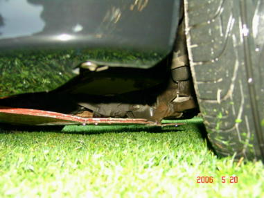

u mnie plyta 1cm alu. tyl mocowany na kątowniku do śrub od wahaczy, tworząc jednoczesnie dolną rozpórkę, a przód to wydumka-mocowanie do podłużnic.
foto w zał, ale slabo widać
co do wymiarów to znam kilka wersji-
trapez-90cm przód, 70 tyl, 110-odleglość od przedniej do tylnej krawędzi.
ale też trapez 101 przód, 71 tył i 71 pomiędzy przednią a tylną krawędzią.(to wersja chowająca się pod zderzak). ale wszystko zależy od miejsca przykręcenia do mocowań,
jak mam u siebie- nie pamiętam
i jeszcze foto
to czerwone to mocowanie

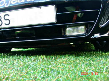

Zebrałem sie i zrobiłem fotki tak jak obiecałem.
Widok ogólny:
Mocowanie przy prawym wahaczu (widok z przodu):
Mocowanie prawego przodu:
Mocowanie prawego przodu do podłużnicy:
Mocowanie przy lewym wahaczu (widok z przodu):
Mocowanie przu lewym wahaczu (widok z tyłu):
