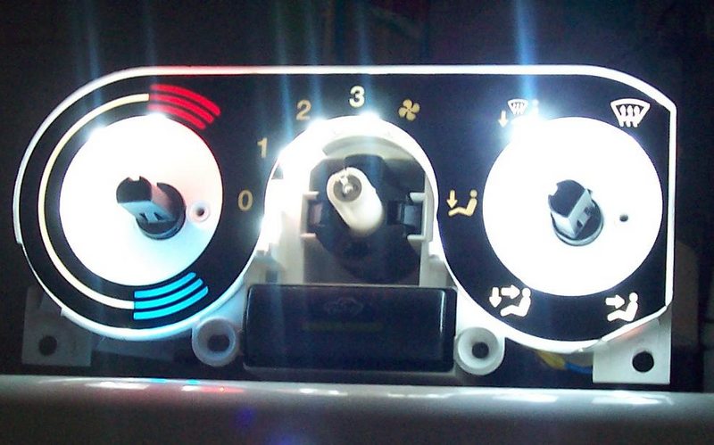

Mam i ja - LEDy w kokpicie
> po dwóch dniach roboty, wegług instrukcji JackaP
e, coś mię łoślepiło.
Zegary też robiłeś?

to samo mam u mnie też nie podświetla jednej ikonki i cyft 0,1,2 frown.gif ..
Ślicznie ale ten sam problem co u mnie. Nijak nie da się porządnie podświetlić "0", "1", "2" "wiatraczek" zlosnik.gif i "na nogi" Co by nie robić to i tak bedzie "brudne". Co oni tam pod ten plastik włożyli? Przygladałem się od spodu temu plastikowi ale trochę bałem się demolować. A najciekawszy jest znaczek "na nogi/odmrażanie". Gostek na fotelu jest "brudny" a reszta biała. I widać od spodu, że czedoś brakuje, jakby jakiejś warstwy tam gdzie nie ma gostka.

no właśnie. lipa, troche inaczej to sie prezentuje jak da się pod kolor np czerwony, bynajmniej tak mi się wydaje. to też ja troche nie równomiernie zrobiłem więc idzie do poprawy. Kumpel zrobił troszke inaczej. kupi za 0.50zł tych żaróweczek co tam się wkłada z 8 sztuk, poprzyklejał połaczył i rozmieścił wmiare dobrze. wszytko świci mocno na taki żółty kolor równomiernie i fajniei tanio!
jeszcze nie bede montowac do samochodu i pomyśle nad tym brudem , bo odkleja mi sie prawie cała "naklejka" od plastiku i to ona jest "brudna"(plastik jest czysty).

Tak, tak, chodziło mi o tę czarną naklejkę. Zauważ jak to jest przy symbolu "na nogi/odmrazanie". Wyraźnie widać, że jest inaczej pod tym znaczkiem "odmrażanie", jakby coś było wycięte. Skoro masz odklejone (u mnie to się niestety dobrze trzyma) to zawalcz i podziel się doświadczeniami. Szczególnie czy nic się nie dzieje po odklejeniu tej "naklejki". Jeżeli bedzie OK to zerwę u siebie smile.gif

Witam,
Tylko ja częściowo rozwiązałem problem ciemniejszych pól .... poprostu rozmiesciłem diody gęściej - żeby jeszcze mocniej świeciły i podmalowałem te jaśniejsze miejsca (np. cyfra 3) ołówkiem smile.gif ... teraz świeci prawie równiutko smile.gif

Własnie .Pod niektórymi cyframi plastik jest cieńszy , a pod innymi grubszy aby oświetlenie było równomierne .Wystarczy zaczernić ołówkiem jaśniejsze cyfry i powinno być dobrze .
A ja mam u siebie niebieski...
Powiem szczerze ze zadowolony nie jestem...:(
Szkoda, bo mialo byc tak pieknie
Troche ciemno w kabinie sie zrobilo....
I te place...Nie oswietla rownomiernie....:(
eee tam tylko popsułem sobie "ikonki" nie da sie usunąc ten szarej farby. No chyba ze kroś ma wiele cierpliwości i czasu albo jakieś specjalne urządzenie.
Pierwsza farba to czarna , druga niebieska z czerwona, później idzie biała, a na końcu ta szara czyli brudna.
Fotek nie dam bo sie wkuzyłem i chyba se kupie podkład do plastiku i pomaluje tą czała cześc na biało tongue.gif, albo może gdzieś dostane fajne ikonki sick.gif.
