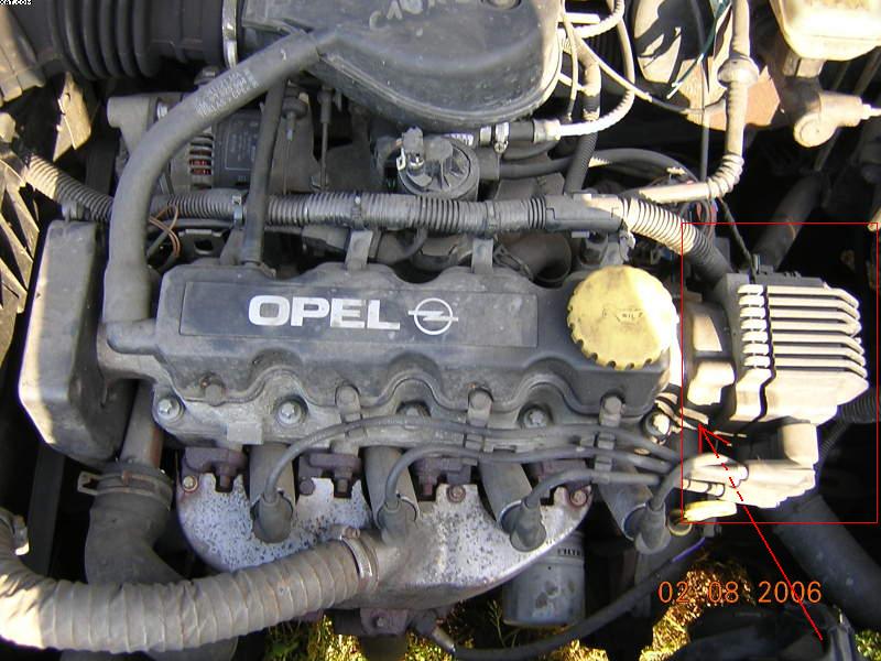

Poradźcie Panowie!!
Na poczatku przepraszam kolegę rafalw80 za wypożyczenie zdjęcia.. ale niestety nie posiadam zdjęcia swojego silnika.
A Was drodzy kącikowicze, jako że jestem laik w temacie mechaniki, proszę o podpowiedź co to za element zaznczony kwadratem - czyzby to aparat zapłonowy ?? :-/
Druga sprawa - mam małe pocenie w miejscu zaznaczonym strzałką, od niego cały wyżej wymieniony element jest z deczka zapaćkany oleistą mazią.
Co może byc przyczyną tego pocenia - jak temu zaradzić ??

To jest Dis.Nie ma kopułki tylko modół zapłonowy. Co do tego pocenia to na tym zdjęciu zabardzo nie widać z którego miejsca ono wychodzi. Ale jedno mi sie nasówa że spod UPG. A z tym nic nie zrobisz dopuki UPG nie puści na dobre. Nie UPG jest niżej, to niebędzie to. Pasowało by abyś jednak klupnoł zdjęcie swojego motorka i dokładniej tego miejsca to moze wtedy dojdziemy z czego sie poci.
Ja mam u siebie aparat zapłonowy ale wydaje mi się że głowica jest taka sama, czyli pod DIS em powinien być otwór na aparat i z tamtąd może się pocić. Sprawę powinna rozwiązać uszczelka albo silikon.

Taa to jest aparat zapłonowy i do wymiany oring

Oj kolego to nie jest żaden aparat Tylko DIS modół zapłonowy i nie ma tam żadnego oringu bo tam sie nic nie kręci!!

OK, jak tylko odzyskam aparat to pstryknę dokładną fotkę jak to u mnie wygląda.
Powiem tylko ze pierwsza myśl to tez była UPGbo to pocenie jest właśnie z okolic tej dolnej uszczelki (nie tej pod pokrywą).
To powiedzcie mi wkońcu .. ta czarna "żeberkowa kostka" to jest aparat zapłonowy czy DIS (cokolwiek to znaczy) czy co jeszcze ??

ale uszczelnienie posiada, bo jak kolega wyżej zauwazył głowica i obudowa wałka jest ta sama. A w tym przypadku możliwe że uszczelnienie popuszcza.

oj kolego a co jest za DISem
