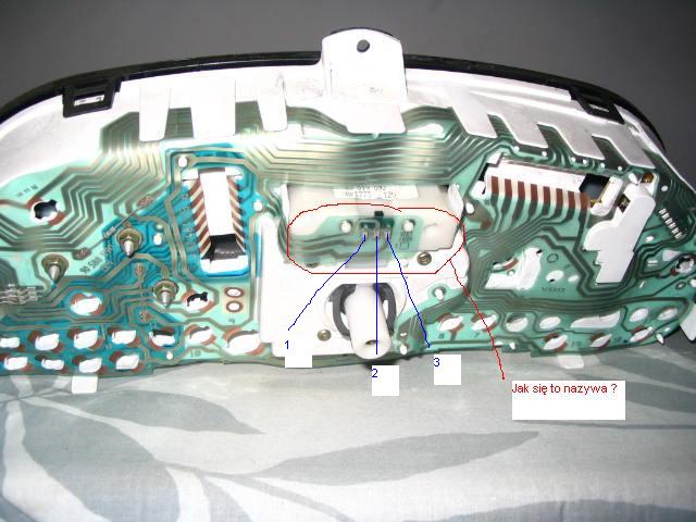

Zmotywowany tym że może to zrobić każdy poszedłem i mam błąd 24 że niby czujnik przebytej drogi co to? i gdzie to jest?
Czujnik jest z drugiej strony zegarów. Look na fotę (Fota zapożyczona z innego tematu i chodzi właśnie o to co jest w kółeczku smile.gif .
Ale przyczyną może być urwana linka prędkościomierza.
jak pisal wyzej kolega, pierw sprawdz linke, owtorz maske i od strony kierownicy zobaczysz taka linke wychodzaca z podszybia w strone silnika, wchodzi ona w skrzynie biegow, zobacz czy trzyma sie tam dobrze, czy nie jest złamana, nastepnie odkrec zegary (znajdziesz na forum jak to zrobic, prosta sprawa) i zobacz czy dobrze linka siedzi w gniezdzie i czy nie jest zlamana, zazwyczaj linka ulega przekreceniu, uszkodzeniu itd.. potem mozna sie bawic czujnikiem, Priorytet : Linka =] 2 Priorytet czujnik smile.gif ps: jak jedziesz nabija Ci km ? i pokazuje Ci predkosc? normalnie ?
Z tego co widze to kolega nie pisałnic o problemachz linka a ten czujnik jest częscią systemu gala który ma swój kabelekprzy radiu i jeśli zostałon podłączony do prądu albo jakiegosinnego kabla tomoże powodowac błąd (gala - im szybciej jedziesz tym głosniej gra radio oryginalne oczywiście i te wyższe modele)pozdrawiam
