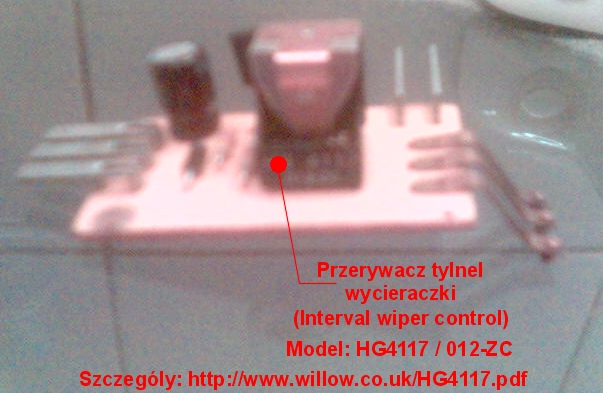

od pewnego czasu (od kiedy mechanik zepsul mi wycieraczke) tylna wycieraczka dziala tak, ze po zalaczeniu jej wlacznikiem przy kierownicy - dziala caly czas a po wylaczeniu zatrzymaju sie w miejscu, w ktorym akurat sie znajduje.
Wiedzialem, ze musi tam byc jakis element sterujacy praca tej wycieraczki. Rozebralem silnik wycieraczki - tj. ten caly element na ktorym trzyma sie pioro wycieraczki.
Poza silniczkiem jest plytka drukowana zaopatrzona w tranzystor MPSW45A, kondensator 25V 100uF i wlasnie przerywacz (Interval wiper control) HG4117/012-ZC.
U mnie ten przerywacz nie dziala - tzn. dziala - tylko jak zewrzec jego styki srubokretem :-).
Jutro jade na Wolumem po zamiennnik. Wlutuje go i zobacze czy to byla wina tego przerywacza.
Jesli to nie to - to pozostaje jedynie mechanizm - ale tam jest tylko koleczko zamachowe po ktorym "jezdza" trzy blaszki z tej plytki drukowanej i one musza w jakis sposob sterowac tym przerywaczem. No nic sprawdze jutro.
Chyba, ze jest ktos kto juz sie tym bawil.
Na razie zalaczylem niewyrazne zdjecie tej plytki.
pzdr
Rostek

Witam,
po pierwsze nigdy sie nie wsciekam a po drugie, nie zadne luty, nie przerywacz - a po prostu tranzystor.
Oryginalny tranzystor to: MPSW45A (NPN)
http://www.onsemi.com/pub/Collateral/MPSW45-D.PDF
Jego zamiennik to: BD139
http://www.fairchildsemi.com/ds/BD%2FBD139.pdf
Po wymianie tranzystora (trzeba zwrocic uwage na nozki - Baza, Emiter, Kolektor, bo w jednym i w drugim sa one inaczej rozmieszczone i trzeba zamienic miejscami przed wlutowaniem) wycieraczka zaczela dzialac prawidlowo.
Jednak jest to nieco inny tranzystor o nieco innych parametrach niz oryginalny i wycieraczka owszem dziala - ale czas pomiedzy jednym uruchomieniem piora wycieraczki a drugim to u mnie jakies 3 sekundy.
Troche za malo - no ale coz, nie znalazlem innego tranzystora dzisiaj na Wolumenie (lalo jak z cebra i malo ludzi bylo). Jak wroce z urlopu poszukam oryginalu i jeszcze raz je podmnienie - moze czas wycierania sie wydluzy do conajmniej 10-15 sekund.

No teraz faktycznie lopatologicznie wyjasniles.
Skoro tak niezle zarabiasz to czemu takim zlomem jezdzisz :-)
A pomylenie kondensatora z tranzystorem mialo charakter czysto literowy a nie techniczny.
Taki tranzystor (jako zamiennik) polecili mi sprzedawcy na Wolumenie, bo istotnie nie jestem elektronikiem.
Wycieraczke moge wlaczyc nawet na kilka godzin i tak obraca sie co 8 sekund. Rzadko sie jednak zdarza zeby deszcz padal dluzej niz godzine wiec nie ma potrzeby wlaczania jej na tak dlugo.
pzdr
Rostek
Ad P.S.3
>>Ale spróbuję wyjaśnić, bo bezpośrednio w porównaniu tabel danych nie ma takiej informacji ( właśnie ze względu na to że są to innego typu wręcz tranzystory !!!)
Wskaz mi roznice pradu bazy miedzy tymi tranzystorami w jakims dokumecie to wtedy uwierze.
Powiem tak - pieprzysz glupoty. W takim ukladzie wedlug Ciebie kazdy tu jest znachorem, bo nie sadze aby wszyscy byli zawodowymi mechanikami lub elektronikami.
To jest kacik uzytkownikow samochodow a nie elektronikow-teoretykow.
Wiekszosc "dlubie" przy samochodzie i dzieli sie tym z innymi. Kazdy robi to wedle uznania i umiejetnosci.
Oczywiscie wszelkie konstruktywne uwagi sa mile widziane - tak jak ta o doborze lepszego tranzystora (jak bede na gieldzie zapytam o tranzystory, ktorych numery podales).
pzdr
Rostek

Nie jest to taki prosty problem.
Jest taki parametr jak MTBF (mean time between failure). Można przy jego pomocy wyliczyć prawdopodobieństwo uszkodzenia układu po określonym czasie.
powtarzam PRAWDOPODOBIEŃSTWO. Czasem układ padnie szybciej, czasem popracuje dłużej, ale na jego podstawie dowiesz się czy zaprojektownay układ jest lepszy od innego czy gorszy odnoście niezawodności. można to wyliczyć.
Natomiast skoro te tranzystory padają ( pewnie właśnie po kilku latach bo coś zostało niedoszacowane) to należało by wstawić trochę mocniejszy niż ten który padł. Stąd lepsze byłyby te BD a nie BC ( z wynienionych wcześniej). MTBF radykalnie wzrośnie (przynajmniej użytego tranzystora za reszte nie odpowiadam bo nie znam układu).
> Ad P.S.3
Przecież napisałem wyżej jakie są różnice.
A odwołałem się do linków i not które Ty zamieściłes wcześniej.
Przytoczę jeszcze raz:
porównaj sobie te parametry przy Uce sat.
Popytam na Wolumenie - zobaczymy co praktycy powiedza o "Twoich" kondensatorach :-)
pzdr
Rostek

stopien sterujacy zlozony jest z kondenstaora i stykow na kółku mysle ze prad wytrzyma spokojnie wiekszy niz te 50mA tam nie ma zadnego mikrokontorlera do spalenia sory ale to tylko zwykly przerywacz co bys tam chcial jeszcze
> Wiem że stary temat, ale muszę sprostować błędną wypowiedź
> przedmówcy. Może się komuś przydać.
> Jak najbardziej w tym wypadku decyduje tranzystor również.
> Zanim napisze ktoś głupotę proponuję obejrzeć co to za tranzystor
> oryginanly i dlaczego BD139 będzie inaczej się zachowywał
> (skróci zdecydowanie czas między wahnięciami).
> MPSW45 jest to tranzystor darlingtona który ma nawet kilkaset razy
> mniejszy prąd bazy niż BD139. Stąd przez złącze baza-emiter
> tranzystora oryginlanego płynie bardzo mały prąd który w
> zasadzie nie obciążą istotnie układu opóźniającego RC. Natomiast
> BD139 zdecydowanie ma już wpływ.
Dlatego po analizie - i wsadzeniu BD139 który nie zadziałał - wsadziłem MOSFETa - który na pewno nie obciąża układu smile.gif
I co? Teraz dziala? Jaki dokladnie tranzystor wstawiles?
pzdr
Rostek
Hmmm, nie wiem czy pisać co o tym sądzę bo pewnie zaraz znowu ktoś mnie zruga. Ale zobaczymy. klotnia.gifsmile.gif
W skrócie nie jest to dobry pomysł.
Tranzystory MOSFET nie za bardzo nadaje się do sterowania w tym układzie. Oczywiście ma on też pewne zalety w stosunku do bipolarnego, ale...
W stanie załączenia oryginalny tranzystor ma napięcie na bazie w momencie załączenia niecałe 1.5V (może nawet około 1V w zależności od obciążenia). I jest to jakby napięcie progowe w tym układzie. W uproszczeniu przekroczenie tego napięcia powoduje załączenie oryginalnego tranzystora. (Dla BD139 będzie to np. 0.6...0.7 V więc i tu jest jeszcze różnica - to dla Rostka info).
Nie wiem jaki tranzystor użyłeś, ale powiedzmy że popularny np. BUZ11.
Jego napięcie UGSth waha od od około 2...4V.
Aby go w otworzyć należy podać napięcie na bramkę przynajmniej 5V a dla niektórych egzemplarzy (mają bardzo duże rozrzuty MOSFETy) nawet 6..7. Pełnie otwarcie dopiero można liczyć około 10V.
Stąd wynika, że nawet jak twój układ działa teraz poprawnie to:
1. Czasy mogą być zupełnie inne w zależności od egzemplarza tranzystora.
2. Być może nie z każdym tranzystorem może działać ten układ (jak sam się przekonałeś z BD139 kolegi ROSTKA rozwiązaniem)
3. Do tego dochodzi bardzo duże pływanie Ugsth w funkcji temperatury (około 2V) a wahania temperatury w samochodzie są w Polsce -25 ...+70 a może nawet więcej gdy samochód wystawiony jest na słońcu i wydziela się w nim jeszcze jakaś moc w postaci ciepła. Może to się objawić tym że będziesz miał albo różne okresy wahnięć w zależności od pory roku, a w najgorszym wypadku czasem nie chcieć działać.
Generalnie układ aby pracował z MOSFETEm to musi być zaprojektowany do tego.
pozdrawiam. wlodek
