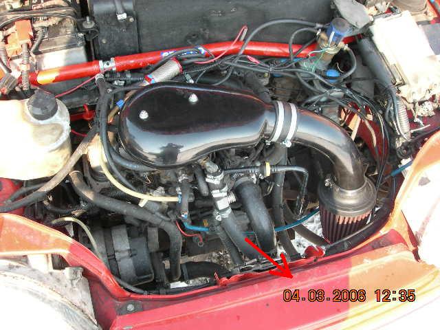

> 2. z racji że mam lpg nie wiem gdzie założyć parownik stare miejsce
> jest niestety zajęte innymi klamotami
Z lewej strony nad alternatorem, tak za lampą.
Pozdro
> tektura profi
Spoo, dykta była w zimowym setupie, troche załaniała parownik przez zimnym powitrzem dmuchającym na niego.
Pozdro

proponuje za zdezakiem . ja tak mam dokładnie w miejscu za tablica rej. mam sc 899
w tym miejscu mam parownik
