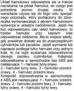

Skad wzioles ten opis odpowietrzania.Jakim cudem z ABS hamulce,zaczynasz odpowietrzac od prawego przedniego kola.Normalnie,tak jak bez ABS,od prawego tynego.

wziolem go z Etzolda
mało tego, sam tak odpowietrzałem i się sprawdziło
a skąd Tywzioles swoje rewelacje?
Jest to skan z książki "Sam naprawiam samochód" Opel Astra iAstra Classic. Książka autorstwa H.R. Etzold

Tez mam ksiazke Sam naprawiam samochod OPEL ASTRA II H.R.Etzold. strona 204.Jak mam to podac na forum,ta strone.Bo to ciekawa sprawa.
autor wątku ma astrę I, a nie II
rzeczywiście w Etzoldzie dla II to nie widać różnicy,
ja w swojej I odpowietrzałem zgodnie z tym co podałem wyżej

astra f z abs 1-hamulec przedni prawy 2- przedni lewy 3-tylny prawy 4-tylny lewy
