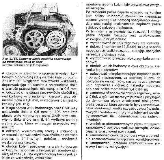

1 cylinder jest od strony rozrządu , więc juz wiesz jak to sprawdzić
Niestety nie mogę się z tobą zgodzić.
Bazując na fotkach z opisów zawartych na śmietniku
"termostat_wymiana_marea_1-6_16V"
"Naprawa wtryskiwaczy w BBM"
oraz " troubleshooter_1.6 "strona 6, wyprowadzenie na cewkach
jest dokładnie na odwrót jak piszesz.

ze mną sie nie musisz zgodzic ,
ale z faktami powinieneś - klik załącznik - widok na 1 cylinder
> mógłbym cię teraz zacytowac , tylko po co
> Niech rada mędrców to osądzi
napisz do Zembowicza , czy aby na pewno się w książce nie pomylił zlosnik.gif
