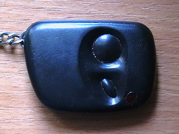

Gdzie naprawic (ewentualnie dokupic) pilota od centralnego? Moj konczy swoj zywot. Raz na ~30 razy uda mi sie zamknac/otworzyc auto.
Napewno do wymiany sa te microwlaczniki, o ile sie to wymienia bo pojecia nie mam....
Wymieniałem 3 tygodnie temu mikrowyłączniki, a własciwie jeden. Pojedź do sklepu z częściami elektronicznymi, rozkręć pilota i pokaż sprzedawcy, napewno coś dobierze. Cena to kilkadziesiąt groszy. A potem tylko lutownica w garść i do dzieła.
Ale zeby samemu przylutowac musisz miec cieniutki grot w lutownicy....
Najlepijej kup switch i daj gdzies u elektronika niech przylutuje.....z 5zl dasz..a wawie jest ich pelno smile.gif
A jak chcesz miec pewnosc czy to swich to zrob tak...
Po perwsze czy pstryka... Jak nie to on.....
Wez rozbierz pilot i styknij kabelkiem miejsca gdzie lutowany jest switch...
Alarm powinien sie wlaczyc...

Wlasnie przed sekunda zamienilem miejscami jeden wlacznik (jeden lepiej dzialal) i jest ok. Tylko jak dlugo...
Drugiego jeszcze nie wlutowalem i chyba tego nie zrobie, bede mial go na pokaz w sklepie/wolumenie.
Wlasciwie po cholere sa dwa? skoro np. ja drugiego wogole nie uzywam, nawet nie wiem co sie nim robi.

u mnie np. na plytce jest takie pokretlo na srubokrecik, ktorym to sie dostraja. W moim przypadku na tzw. czuja.
Jak jest w Twoim pojecia nie mam.
Drugi jest chyba od funkcij Panic
Wlaczasz alarm...

po wcisnieciu powinien alarm wyc? to cos nie dziala, sprawdzalem na obu pilotach. Oba reaguja mignieciem diody, ale nic poza tym sie nie dzieje.
