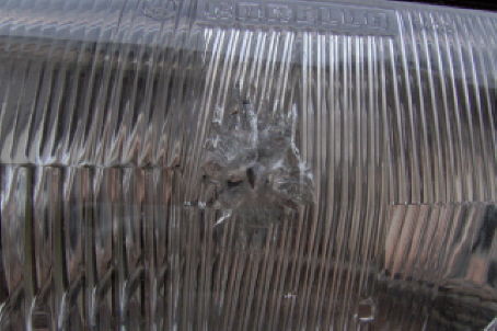

Zauważyłem dzisiaj na przednim reflektorze swojej efki paskudny ślad po uderzeniu kamieniem (pewnie spod kół jakiegoś auta). Efekt taki jak często pozostawia kamień na szybie, czyli mała dziurka od zewnątrz i spory lej od środka. Szybę kiedyś kleiłem w specjalistycznym warsztacie( zresztą z dobrym skutkiem)- tutaj jednak nie ma dostępu - klosz lampy. Doraźnie, dzisiaj aby wyjechać do pracy zakleiłem dziurkę przeźroczystą taśmą biurową. Czy są jakieś skuteczne sposoby reperacji takich uszkodzeń czy czeka mnie wymiana lampy?

Ja kiedyś miałem taki sam przypadek ale w nissanie. Wykręciłem reflektor, wysuszyłem (gdyż zdążyła się w nim nazbierać woda i poprostu przez tą dziurkę wcisnołem trochę kleju "Super Glue". dziurka się zakleiła i woda już się nie dostawała. Jeździłem tak ok 3 lat aż sprzedałem autko

Ja bym wymienił
Ewentualne spotkanie z gorliwymi panami w niebieskim samochodzie może kosztować więcej niż reflektor no.gif
Poza tym tak uszkodzone szkło może inaczej "układać" światło na drodze

Niezgodziłbym się z Tobą. jeżeli ma taką samą dziurkę jak ja miałem to by ten w niebieskim musiałby się nieźle namęczyć aby ją zobaczyć !! Ja przeżyłem z tym reflektorem parę kontrol no i oczywiście przeglądów i jakoś nikt do tego się nie czepiał.
Nie mówimy tutaj o zaklejaniu jakąć taśmą o wielkości np 10x10 cm !!

Przyjrzyj sie jej dobrze jak dla mnie nie wydaje sie wcale taka mała
A co do przeglądów i policial.gif- będą chcieć to puszczą nie będa to chyba sam wiesz

Ja bym wymienił. Przy każdym przegladzie będziesz sie denerwował a przy kontroli jak zobaczą to chaja.gif
i mandacik gotowy, Może 100 zł to drogo ale spokój i palacz.gif na bank

proponuje samo szklo wymienic, bedzie ok, pamietam nawet jak ktos na kaciku rozklejal klosze i malowal ta otoczke na czarno ktora nie bierze udzialu w swieceniu, taki nawet fajny tuning musze przyznac, ale do tego moim zdaniem tylko przyciemnone lekko kierunki zeby to bylo kulturalne, a nie kierunki czarne a lampy "ze smakiem". ok bo sie rozszalalem, moze bym sie na takie cos zdecydowal, ale musialnym miec pewnosc ze szklo sie potem nie odklei, nie bedzie parowac, a do tego najpierw na zywo zobaczyc taka asterke jak sie to prezentuje grinser006.gif

Ja zrobiłem tak: Szkoda mi było kupować nową lampę Carello za spore pieniądze a wiadomo że przy sprzedaży lepiej mieć pyknięty klosz orginalny niż różne lampy po obu stronach.
Przyczaiłem się na allegro (zajęło mi to 2 miesiące) i trafiłem dwie lampy Carello po przejściach ale o całych kloszach za 70 zł. Środek swój sobie wymieniłem a klosz wymieniłem. W drugim miałem znowu urwane zaczepy to wymieniłem tył i teraz mam fabryke.

zgadzam sie to jest chyba najtansze i najlepsze rozwiazanie, sam bym pewnie zrobil tak samo wink.gif
A ja mam taki mały odprysk ze go nie widac a zeby nie parowało i nic do srodka nie wpadało zakleiłem kawałkiem tasmy i tak jezdze Panowie policial.gif nawet tego nie zauwazaja zakrecony.gif
Samo szkiełko reflektora można wymienić bez problemu. Koszt chyba 30 zł.
