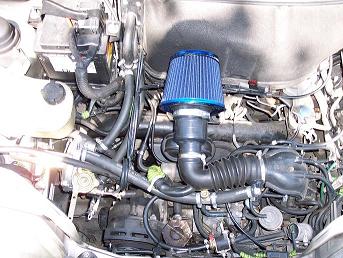

ja mam tak jak na zdjeciu zrobione i chodzi jak mażenie
bananaevil.gif.
3ba jechac do dobrego gaziarza a tez wszystko ustawi!
