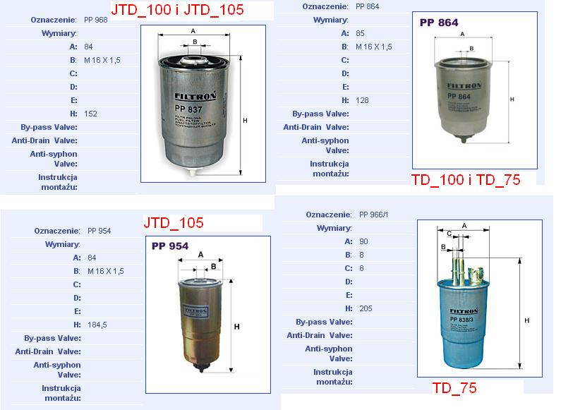

noi jeszcze jedno na rysunku poniżej pokazałem różne rodzaje filtrów paliwa do dizli(TD_75. TD_100. JTD_100. JTD_105)
Teraz powiedzcie który bedzie najlepszy???z fotki widac że TD_75 odpada.
ale reszta????teoretycznie ponoć da się wkrecić każdy z pozostałych trzech.

wez pp 864 bo inne s za wysokie nie wejda pod kable a jak zmiescisz to jest ryzyko przetarcia cool.gif

wszystke wyjdą chodzi mi bardziej o to który bedzie skuteczniejszy.

kup orginalny filtr, do kompletu 275123014-zielony.gif, będzie jakościowo lepszy niż ten filtron.

moge kupic w aso ale tam filtry tez mają różne dlatego pytam tutaj który będzie najlepszy?
moze ten do JTD_105????dłuższy jest.
zakup dedykowany do twojego ,
te do JTD są wyższe w górnej częsci gdzie jest gwint i mogą nie pasować ...

dla mnie bez roznicy przekonany jestem do filtrona a rozmiar tu o niczym nie swiadczy smile.gif

mam możliwość sprawdzenia poza tym znajomy sprzedawca mówi ze każdy podejdzie.
po prostu się zastanawiam czy ten dłuższe od JTD_105 nie bedzie skuteczniejszy.moze ma coś wiecej w środku.

jak masz możliwość oddania to czemu nie

przypuszczam że ma dłuższy wkład filtrujący

i chyba przez to może byc skuteczniejszy...
filterek do twojego auta to PP954 (jeśli jest do 2000 roku) jeśli po PP968
