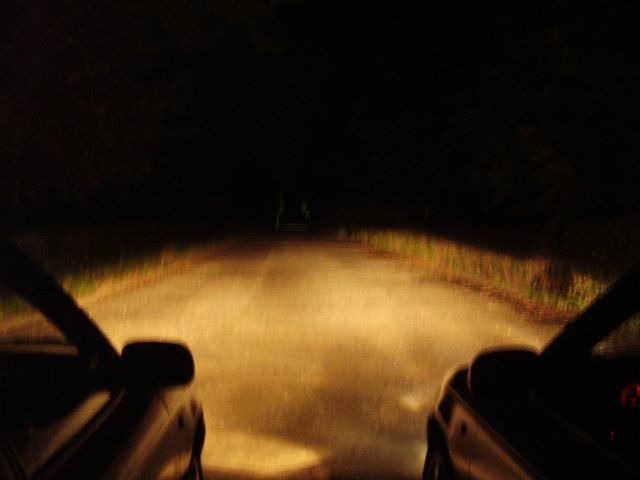

Porównanie - Soczewki vs zwykłe światła w astrze.
Jako, że odbył się mały spot w Sieradzu o tym >> TU<< zlosnik.gif to porównaliśmy z kolega przemulą moje światła czyli zwykłe ze standardowymi żarówkami do świateł soczewkowych kolegi przemuli zlosnik.gif
niżej fotki:
Zwykłe światła
Angel eyes
I razem... z Lewej zwykłe z prawej Angel eyes
P.S. Sorki za jakość zdjęć może póżniej uda sie wstawić w wiekszej rozdzielczości smile.gif

Powiem krótko. Nigdy nie uważałem, że lampy H4 słabo świeciły w astrze. Tak jak dzisiaj popatrzyłem to pobocze lepiej jest oświetlone przez lampki H4 jeśli patrzeć na wysokość. Soczewka świeci mocnym światłem na wysokość około 1m. Jeśli chodzi o światło do przodu to jest lepiej, może nie powalająco lepiej, ale jest. Lewa strona dorgi w zasadzie prawie identycznie.

> 3) Estetyka
> No tutaj to już rzecz gustu ale jeszcze nie spotkałem osoby co by mi
> powiedziała, że zwykłe wyglądały lepiej. Ringi robią naprawdę
> wrażenie.
no to trzeba przyznać, że asterka jak dla mnie z tymi światłami wygląda rewelacyjnie waytogo.gif
Ale mam ładne graffiti na masce ;-)
P.S. Szkoda, że nie wiedziałem że będziesz miał aparat bo mogłem wziąć statyw od kamerki, wtedy zdjęcia były by ostre jak brzytwa.
