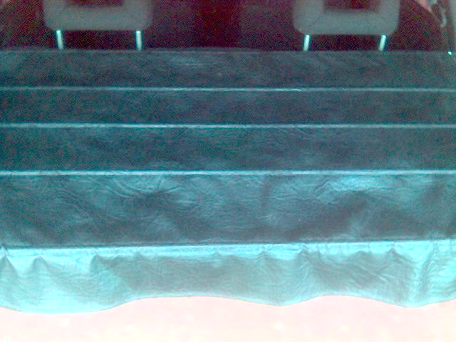

roleta zrobiona samemu
witam wszystkich
Chciałem sie pochwalic jaka to sobie roletke zrobiłem do kombiaka w warunkach domowych cool.gif moze to nie jest jakas rewelacja ale zawsze to cos ( lepiej taka niz dziura w bagazniku) yay.gif

Miałem prowadnice a reszte zrobiłem sam ( satysfakcja i kosz niewielki ok 70 zł a materiał nowiutki cool.gif moze na zdjeciu jest troche nie naciagnieta ale mozna naciagnac i wyglada ok

Witam! jutro jak mi sie uda to cykne zdjecie ale zaznaczam fotka jakosci takiej jak poprzednia czyli telefonem. Naciąg sobie mozesz wyregulowac jak bedziesz obszywac materiał , tylko wszystko musisz dobrze wyliczyc ,ja z załozenia chciałem troche pomarszczony. pozdrawiam 20.GIF

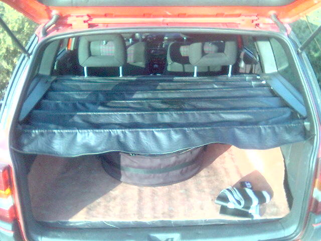

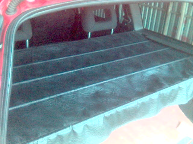

Zapodaje foto
> Zapodaje foto
I jeszcze jedna fota, musze powiedziec, ze te zdjecia nie ukazuja pełnego wdzięku tej roletki wink.gif zdjecia robione telefonem frown.gif wszystko tez zalezy od uzytego materiału ale jak pójdziesz do sklepu z materiałami tapicerskimi to wybór jest spory. Moja rada zrób sobie taka rolete sam zaoszczedzisz kasy i bedziesz zadowolony ok.gif tylko dobrze musisz to przeszyć i zastosowac odpowiednia liczbe drązków.pozdrawiam 20.GIF

ja w swojej wymienilem wszystkie drazki oprocz tego z samego brzegu, material mialem ok ale drazki walily bo koncowki byly polamane jak kupilem auto.
na drazki posluzyly mi rurki aluminiowe zalane plastikiem, stosowane do podtrzymywania kwiatow:) kupilem je w castoramie na dziale ogrod chyyba po 3-4zl za szt (zielone) rewelka sie spisuja. koncowki poczatkowo zarobilem plastikami takimi jakie sie stosuje np na nogach stolkow do siedzenia ale po tygodniu poszly w odstawke bo wszystko walilo o plastik.

A wiec tak prowadnice ja juz miałem, rurki kupiłem w nomi aluminiowe koszt ok 35 zł, materiał kupiłem skóro podobny koloru czarnego ale jest ich sporo róznego rodzaju wybierzesz sobie jaki ci bedzie najlepiej odpowiadał , kupiłem o ile dobrze pamietam 2 metry koszt ok 40 zł niepamietam zabardzo ale cos około tego. Składasz materiał na pół wyliczasz dokładnie gdzie maja byc drązki i szyjesz takie kanaliki ciasno aby tylko weszła rurka i nie latała przy wsuwaniu musisz bardzo uwazac aby nie podrzec materiału. Samo szycie na maszynie dosyc ciezko to idzie najlepiej popros kogos kto ma maszyne i umie szyc( recznie mysle tez sie da ale wyjdzie kicha i szew nie bedzie tak mocno trzymał. Pózniej obszywasz boki i masz juz zrobione grinser006.gif
Zeby nie było luzu w prowadnicach obkrecasz je czarna tasma izolacyjna i wten sposób dopasowujesz sobie grubosc rurki do prowadnicy a przy okazji to ci tłumi wszelkiego rodzaju drgania cool.gif . No to sie troche napisałem jak ,a i kup tylko odpowiednia grubosc drązków tak aby nie było duzych luzów lepiej kupic na styk i je potem przypiłowac aluminium pieknie sie poddaje obróbce, no to chyba wszystko . pozdrawiam i zycze miłej roboty naprawde warto ok.gif20.GIF

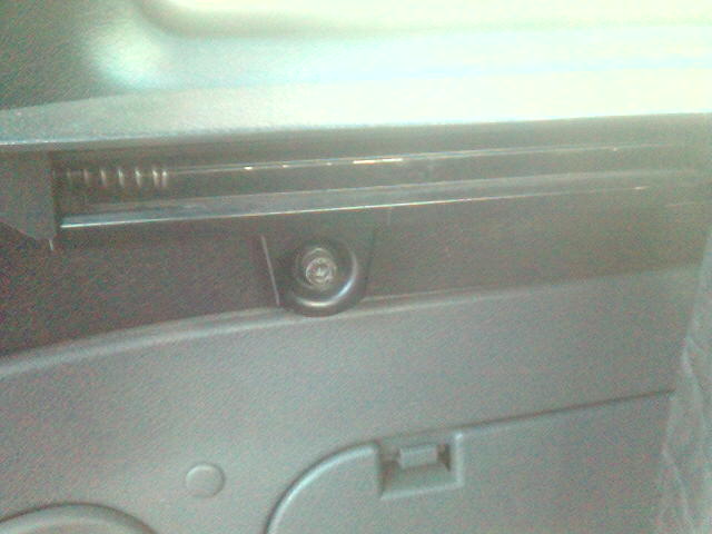

Siedzę w bagażniku z tymi prowadnicami i za cholere nie wiem jak założyć te prowadnice. Do czego je przymocować? Możliwe, że moja wersja nie jest przystosowana do motażu prowadnic ?

Ja prowadnice miałem juz przymocowane , ale własnie skoczyłem i zrobiłem ci fotke jak te prowadnice sa umnie przymocowane

Dzięki wielkie, chyba będe musiał przewiercić się przez ten plastik co jest pod prowadnicami bo ja żadnych dziur tam nie mam.
