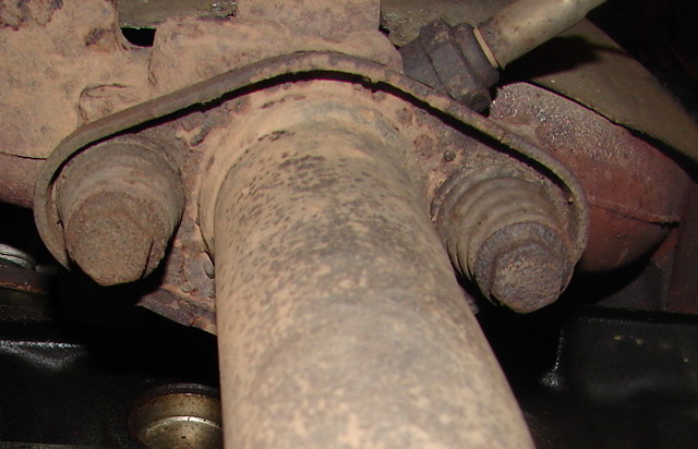

Dwie sruby ze sprężynami. Jak znajdę gdzieś foto zapodam. A uszczelka jest druciana, wygląda jak taki druciany zmywak do garów zlosnik.gif :
Cena 17 zł.
> Fota od spodu:
