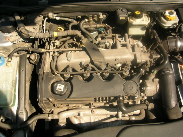

Pokazta mi chlopy na tej focie gdzie je ten zawor i gdzie odma. Dzienks.
Czyżby mnie w komisie oszukały oink.gifoink.gif i wsadziły
TD od Poldka smile.gif ???

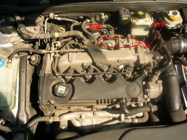

Ale to u Ciebie nie będzie łatwe. Na zdjęciu zaznaczyłem EGR i rurę doprowadzającą spaliny do kolektora (takie krótkie cosik). Od strony wydechu, jeśli wierzyc rysunkowi z EPER'a rura jest przyłączona w dolnej części kolektora i do EGR'a dochodzi od dołu (ciężka sprawa tak na oko). U mnie największy syf był w tej rurce i w samym kolektorze dolotowym więc tam chyba masz dojście w miarę. Ale o tym to musi napisać ktoś kto tego próbował smile.gif

Na tym ustrojstwie jest napisane PIETBURG bodajze jak wczoraj zerkalem. Z tego co mi swita to wiem, ze isnieje zawor takowyz takze ale to chyba nie jest EGR. A odma ktora to?

Co do odmy to niestety nie wiem ale EGR w EPER'ze ma dokładnie to samo oznaczenie (nie numer katalogowy) co mój więc raczej się zgadza ale ... sam już nie wiem confused.gif

Ty qrde ja podobnie mam EGR w TD_100...
na serio to powinien on być tam gdzie zaznaczyłem na rysunku na czerwono...
jasna sprawa że fiat to fiat i nigdy do końca nie wiadomo gdzie co jest.

U mnie niestety to wyglada zupelnie inaczej. Nie ma zaworu z przodu. Any ideas? Odma dalej nie namierzona.... niewiem.gif

jak nie ma tam gdzie ja zaznaczyłem to jest tam gdzie ma kolega fabick

Odma jest podlaczona do separatora par (taka czarna puszka, powinna znajdować się jakies 30cm pod syrenką alarmową-patrząc na zdjecie które ktoś zalączyl). Niektóre separatory miały wymienny filtr, inne wystarczy przepłukać benzyną. Co do EGR-ów to w JTD spełniających norme euro (którąś tam z kolei nie pamietam dokladnie) byly montowane zawory sterowane bodajże elektrycznie i znajdywały sie własnie z tyłu za silnikiem. Cala reszta ma EGR-a z przodu, tak jak to bylo w TD.

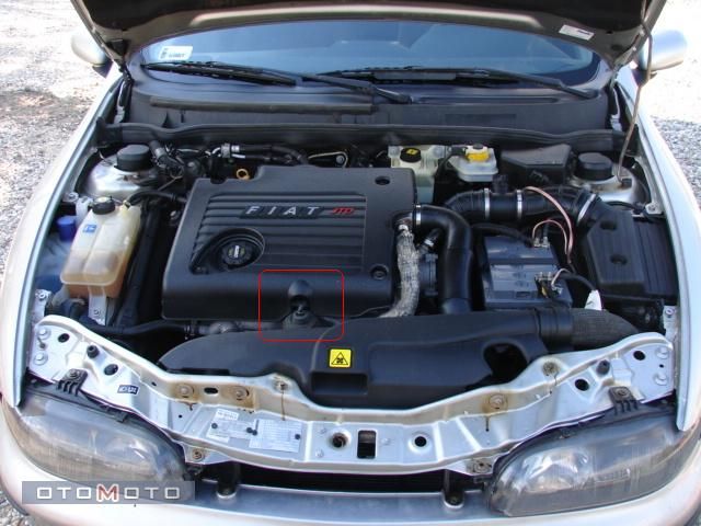

Ma Ktos z Was ydentyko pod klapa swego JTD'ka co by mogl mi powiedziec definitywnie....STARY TUTAJ JE TO A TUTAJ TO? Jesli tak to czekam..... piwo.gif

u mnie jest identycznie ok.gif,
EGR w CF-3 jest w m-cu zaznaczonym przez kolegów na powyższej focie ,
stwierdziłem to również dawno temu praktycznie , jak szukałem u siebie do czyszczenia a takich fot jeszcze nie było smile.gif

dokładnie tak jak napisał Iron, mam tak samo w JTD 110 - wczoraj rozbierałem ustrojstwo.
